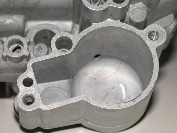

    Zulauf an Vergaser vergrößert, zwei zusätzliche Löcher in das Rohr der Schwimmerkammer gebohrt.
    .... 8|
    Dieser Kanal Schimmerkammer > Düsenstock sollte 100 % frei sein.
    Sufu hätte einige Treffer dazu gebracht zb. hier
    beim gaserpimpen wird diese verbindung von orginal 1,5 auf 2mm bzw. 2,5 aufgebohrt

  • So hab grad meinen Vergaser nochmal bearbeitet und gereinigt. Habe den Kanal zum Hauptdüsenstock auf 2,5mm erweitert und siehe da...
    ...alles beim alten. Das selbe gestotter wie vorher.
