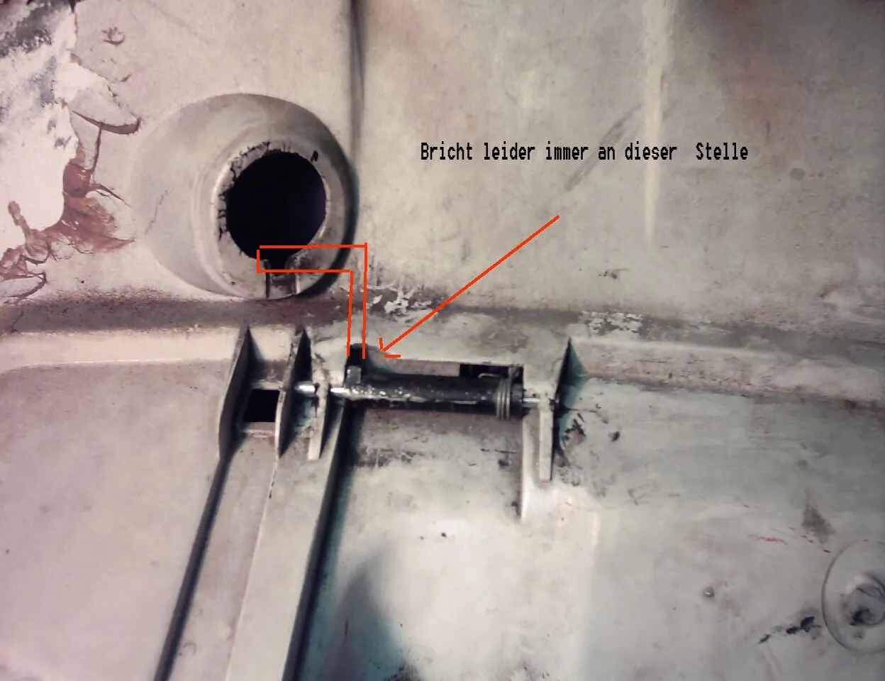

    Hallo ?? wenn Du dir den Beitrag unter T&T angesehen hast, (besonders die Bilder) sollte Dir eigentlich klar sein, daß der Handschuhkasten NICHT durch das Schloß, sondern durch dessen Gehäuse geöffnet wird. Auf dem rechten Bild ist das Stück zu sehen, welches einen Hebel betätigt der dan das Schloß entriegelt. So ein Bild sagt mehr als 100 Worte, 1. das Schloß rechts neben dem Pfeil erkennst Du das Teil welches das Öffnen bewirkt. 2. der Handschuhkasten von innen, der abgebrochene Hebel überträgt die Bewegung zum Entriegeln.

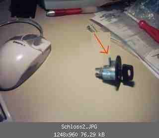

    Auf dem Bild oben ist das Teil zu sehen welches entriegelt, kann sein das Du den Kasten falsch angeschraubt hast. Das der Hebel jetzt hinter dem Riegel sitzt. Am Schlosskörper ist die Nase welche öffnet.

    Das ist die Nase die öffnet, hast Du zuerst das Schloss eingebaut und dann den Handschukasten? Dann passiert das nämlich. Dann musst Du beim Einbau den Hebel hochdrücken und dann den Kasten einsetzen.

    ja ... stimmt .. ich habe den Kasten so bearbeitet das ich das Schloss nicht ausbauen muss um den Kasten auszubauen.. also habe ich dann auch erst das Schloss und dann den Kasten eingebaut. Also Schloss nochmal raus und dann wieder rein?
    lg Mikkel
    • June 21, 2011 at 16:31
    Nee, müsste auch so gehen, den Haken anheben, der die Klappe hällt und dann hochschieben. Musst halt mal sehen. Ich mach das immer so, erst den Kasten, dann den Schloßkörper, den testen obs öffnet, und zum Schluss den Schließzylinder. Aber aufpassen das der richtig herum ist.
