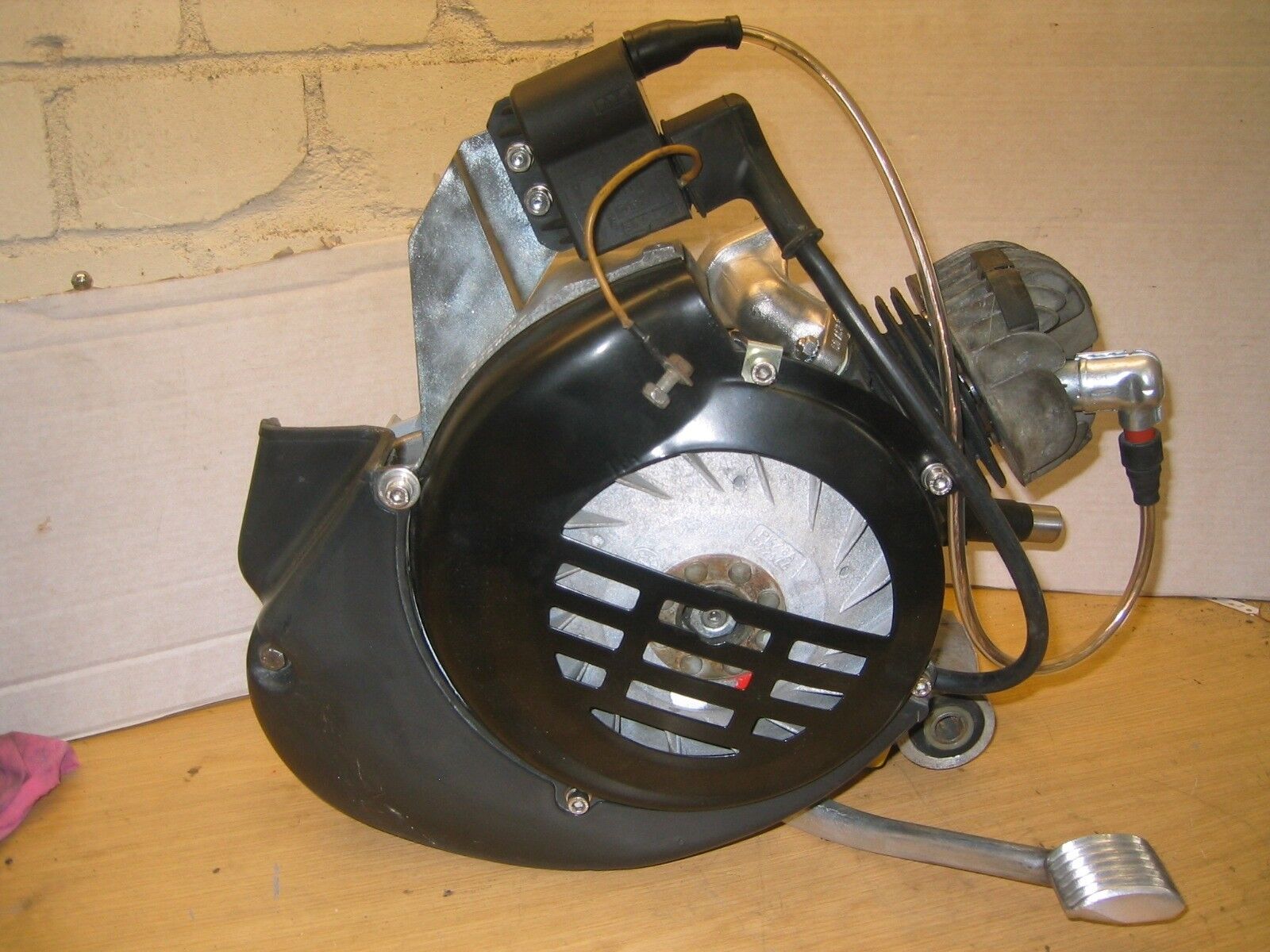

    das sind die kabel wo ich nich weis wohin?!?
    [Blockierte Grafik: http://www.bilder-hochladen.net/files/thumbs/c388-4.jpg]
    da noch des gelbe
    [Blockierte Grafik: http://www.bilder-hochladen.net/files/thumbs/c388-5.jpg]
    [Blockierte Grafik: http://www.bilder-hochladen.net/files/thumbs/c388-6.jpg]
    hoff doch dass ich bis jetz alles richtig zamgsteckt ham
    bitte helft mir!°°!°°!°!°!°°°!!!!
    Einmal editiert, zuletzt von Mr._P. (September 20, 2009 at 14:15)
    • September 20, 2009 at 14:22
    Was für ne Vespa ist das genau, mit E-Starter ja? Das braune unter der CDI hab ich das gehört an das Motorgehäuse oberhalb des Lüfters, direkt über der Schraube an dem Kabel. Bei den schwarzen Kabeln ist das etwas verzwickt. Schwarz ist normalerweise Masse, aber das Kabel zum Starter ist auch schwarz. Eins der Kabel hat am Auge die Abdrücke einer Zahnscheibe, das gehört an den Rahmen geschraubt. den Ramen an dieser Stelle wieder vom Lack befreien. So und ob das andere richtig gesteckt ist kann ich nicht sehen, da am Spannungsregeler die Bezeichnungen nicht zu erkennen sind. Hast Du einen [lexicon='Schaltplan',''][/lexicon]? Ach so noch die Schwarzen auf dem ersten Bild ein an den Ramen, das zweite an den Anlasser und das dritte sollte auch Masse sein und das wird an der Schraube verschraubt welche die Abdeckung hält. Auf der rechten Seite an der Schwinge wo die Kabel zusammen gesteckt werden.
