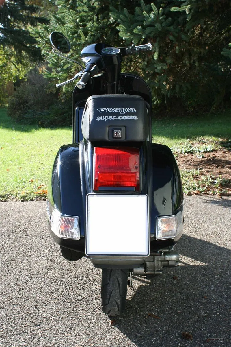

    ich habe mir gestern ganz spontan eine px80 mit 134cm³ von 1982 zugelegt. im moment ist sie nicht angemeldet, das wollte ich diese woche machen um sie nächstes wochenende mit meinen neuen schildern zu holen (sie steht in köln und ich komme aus dortmund).
    ich habe leider vergessen, den abstand der hinteren blinker zu messen (für die größe des nummernschildes). die suche habe ich vergeblich bemüht, sie hat nur ergeben, dass ich wohl mit 134 cm³ (soll auch als motorrad angemedet werden, wegen der versicherung) ein großes kennzeichen haben MUSS??. ich hätte gerne eins so klein wie möglich, evtl. engschrift?
    hat jemand vielleicht ein photo, am besten mit zollstock drangehalten, auf dem für die zulassungsstelle eindeutig zu erkennen ist, dass ein großes nummernschild nicht zwischen die blinker passt und es max. 20??cm oder so breit sein darf?

    Streng nach FZV (Fahrzeugzulassungsverordnung) ist für ein Fahrzeug über 125 ccm ein großes Kennzeichen Pflicht.
    Allerdings liegt es im Ermessen der Zulassungsstelle auch kleine Kennzeichen bzw. große Kennzeichen mit Engschrift abzustempeln. Ein Rechtsanspruch darauf hast du auf alle Fälle nicht!
    Ich habe bei mir insgesamt fünf Buchstaben/Zahlen auf dem Kennzeichen und habe für den Ort Engschrift und für die Unterscheidungszeichen (das nach dem früheren Bindestrich) Normalschrift abgestempelt bekommen. Ich habe aber auch schon Kennzeichen bei mir im Ort gesehen, welche nur mit Engschrift ausgestaltet waren und der vorhandene Platz dies nicht zwingend notwendig gemacht hätte. Es liegt also ganz allein am Sachbearbeiter.
    Da du aus DO kommst, hast du also die gleichen Voraussetzungen wie ich. Bemühe dich unbedingt um eine kurze Nummer. Das ist auf alle Fälle von Vorteil.
    Ich hab mal ein Bild angehängt. Das Kennzeichen darauf hat die Abmessungen 20 x 20 cm. Obere Zeile Engschrift, untere Zeile drei Zeichen in Normalschrift. Das ganze funktioniert so allerdings nur ohne Saisonkennzeichen.

    Auch wenn du es nicht gerne hörst: Ein großes Schild (Ü 20 cm breit) passt problemlos auf die PX, die Blinker sind dann immer noch sichtbar. Eine Ausnahmegenehmigung für ein kleineres Schild mit der Begründung ansonsten teilweise verdeckter Blinker wirst du nur sehr schwer bis gar nicht bei der Zulassungsstelle durchkriegen. Dennoch bekommt man für Zweiräder bei den meisten Zulassungsstellen gegen Zahlung der Wunschkennzeichengebühr problemlos kurze Kennzeichen.

    vielen dank für das bild, schanzer.
    ich werde den flitzer mal morgen anmelden, und wenn die mir ein rechteckiges nummernschild mit einer breite von 30cm oder so andrehen wollen denen das photo unter die nase reiben. 20/20 muss wohl klein genug sein :wacko:

    Die Höchstbreite des Kennzeichens ist bei Zweirädern im übrigen auf 28 cm begrenzt. Das ist für eine Vespa optisch aber schon jenseits von Gut und Böse. Hier noch der rechtliche Rahmen zur Kennzeichengestaltung FZV Anlage 4 bzw. hier mit Abbildungen FZV Anlage 4 (Alternative)
