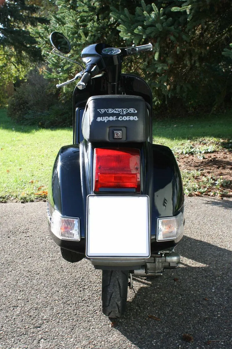

    Ich hab mal ein Bild angehängt. Das Kennzeichen darauf hat die Abmessungen 20 x 20 cm. Obere Zeile Engschrift, untere Zeile drei Zeichen in Normalschrift. Das ganze funktioniert so allerdings nur ohne Saisonkennzeichen.

    vielen dank für das bild, schanzer.
    ich werde den flitzer mal morgen anmelden, und wenn die mir ein rechteckiges nummernschild mit einer breite von 30cm oder so andrehen wollen denen das photo unter die nase reiben. 20/20 muss wohl klein genug sein :wacko:
