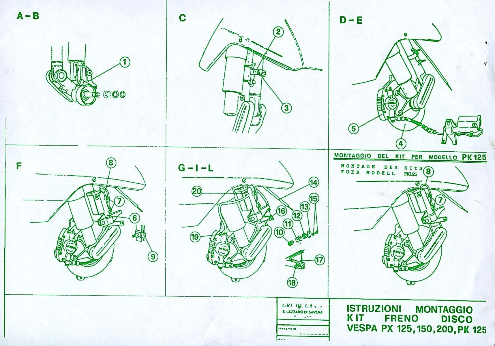

Nachdem ich neue Beläge in meine Scheibenbremmse eingebaut hab,merkte ich ,das ein Belag auf der rechten Seite auf der Bremsscheibe schleif und zwar so stark das ne spührbare Bremswirkung einsetzt.Und kommt mir ja keiner und sagt haste falsch eingebautHab sie gemmessen und sind beide gleich stark(breit,dick) .Muss man den Belag auf der rechten Seite um 1mm abschleifen(is ja sowieso nicht viel Belag drauf)oder kann es sein das ich die Radnabe um 1mm durch ne Unterlegscheibe nach links bringen muß.Hab ne 98My Grimeca hab sie mit gebrauchten Beläge bekommmen.Bin wieder mal um jede Hilfe Dankbar-UND ICH HABE SIE NICH VERKEHRT

die zylinder die die beläge auf die scheibe drücken lassen sich bei ausgebautem rad etwas verschieben...so kann man dann solche differnezn ausgelichn...bremsbeläge abschleifen is schwachsinn...

Scheibenbremse ist neuwertig.Belag auf der rechten Seite war runter.Hab mir neue besorgt.Nun mußte ich feststellen das der neue Belag wieder an der Bremsscheibe streift und zwar so das es zu einer Bremswirkung kommt.Kann es sein das die Grimecanabe eine andere Distanzscheibe braucht als die orginal [lexicon='Bremstrommel',''][/lexicon]?Teile sind alle sauber und Bremszylinder ist auch nach innen gedrückt.Der rechte Belag lies sich auch nur schwer einbauen,Hab die Maße nochmal nachgemessen-die passen.Kennt jemand das Problem-Hilfe -
