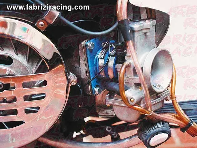

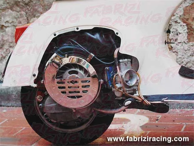

    Hallo bin auf ein geiles Setup gestosen was saght ihr dazu? Das ist von Fabrizzi

    1. Nicht sehr Praxistauglich.
    2. Meiner Meinung nach auch optisch nicht sehr wertvoll.
    3. Was soll uns dein Post sagen?

    da hier kein luftfilter vorhanden ist schätze ich das der vergasser schnell im arsch geht also normal, kommt aber wieder drauf an wo,wie man fährt

    ob der vergaser kaputt geht lass ich mal so dahin gestellt, aber der angesaugte dreckt geht durch bis in den brennraum, was wohl weniger vorteilhaft ist.....

    will ich auch haben, aber mit nem kleinen sieb am vergaser als luftfilter^^ einfach nur geil diese optik

    Normalerweise gehört da auch ein Schaumstofffilter drauf.Sieht für Fotos aber stylischer aus wenn man ihn weglässt.Wer seinen Motor so fährt ist einfach nur .....geistig minderbemittelt, oder er hat zuviel Geld und es zwickt ihn nicht im Portemonaie wenn er wegen fahrens ohne Luftfilter den ja nicht eben günstigen Fabrizi-Zylinder ruiniert

    luftfilter ist auch am setup dazu gedacht. :thumbup: und ein kickstarter zum raus und rein kipen

    Nachteilig an dieser Sache ist hauptsächlich, dass sich die Rennleitung ständig vom ordnungsgemäßen Zustand des Ziehungsgerätes überzeugen will. Auch wenn alles eingetragen ist, ist es ziemlich nervig, denn leise ist sowas auf gar keinen Fall und Lärm wird immer subjektiv bemessen. Das bringt Dir im ungünstigstem Fall die Auflage ein bei einem Prüfer vorstellig zu werden und das wird dann jemand sein, der die Karre nicht abgenommen hat und schon ist der Ärger vorprogrammiert. Aus einem Vergaser auf Membranstutzen kommt ein infernalischer Lärm raus, der nochmals lauter ist, wenn die Gasfabrik so sitzt, dass sie kleine Kinder und Bordsteinratten von der Strasse saugt. Besser ist da ein gedrehter Stutzen. Da sitzt der Sauger wenigstens noch unter dem Blech.
    Abgesehen davon ist das Fabrizi Zeug ziemlich teuer und lässt sich nicht so einfach aufbauen wie ein 75er DR.

    das wird renn tauglich. Landstrasen usw zum randalieren nix tüv colaudo.....spass mobil :thumbup:
