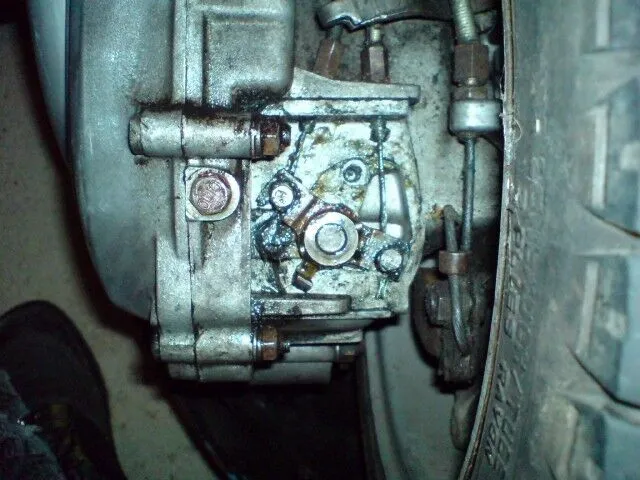

    habe an meiner V50 den Motor offen und will den O-Ring an der Schaltgabel tauschen, da es dort undicht ist. Aber der Konusstift will nicht raus und ich will auch nicht mit roher Gewalt drauf hauen. Gibt es da einen Trick?
    Danke, Alex.
  • Hatte das selbe Problem, auch undicht an der stelle und hab den stift nicht rausbekommen....
    aber, drücken drücken drücken!
    in richtung motor (auf dem Bild nach links)
    um sicher zu gehen aber bitte noch mal nachmessen welches ende dicker ist.
    der unterschied dürfte sich im zehntelbereich wiederspiegeln (0,5-0,8 mein ich)

  • Ja der ist nicht leicht rauszubekommen, da hilft wirklich nur "kloppen, kloppen kloppen"

  • Da gibts nur eines Autogen mit 2-4mm Brenner und erhitzen bis die ganze gabel rot glüht dann geht er ganz leicht raus

  • Also: Der Konusstift ist raus!
    Ich habe zwei große flache Schraubenzieher zwischen Schaltgabelunterteil und Motorgehäuse gesteckt, so dass die sich die Schaltgabel beim drauf hauen nicht verbiegen kann. Dann vorsichtig mit einer 1/4-Zoll Verlängerung mit nicht zu heftigen geziehlten Schlägen auf die schmale Seite des Stiftes geschlagen. Nach 10-15 Schlägen hat er sich langsam bewegt. Jetzt mit einem 3mm Durchschlag vollends raustreiben. Alles im kalten Zustand.
