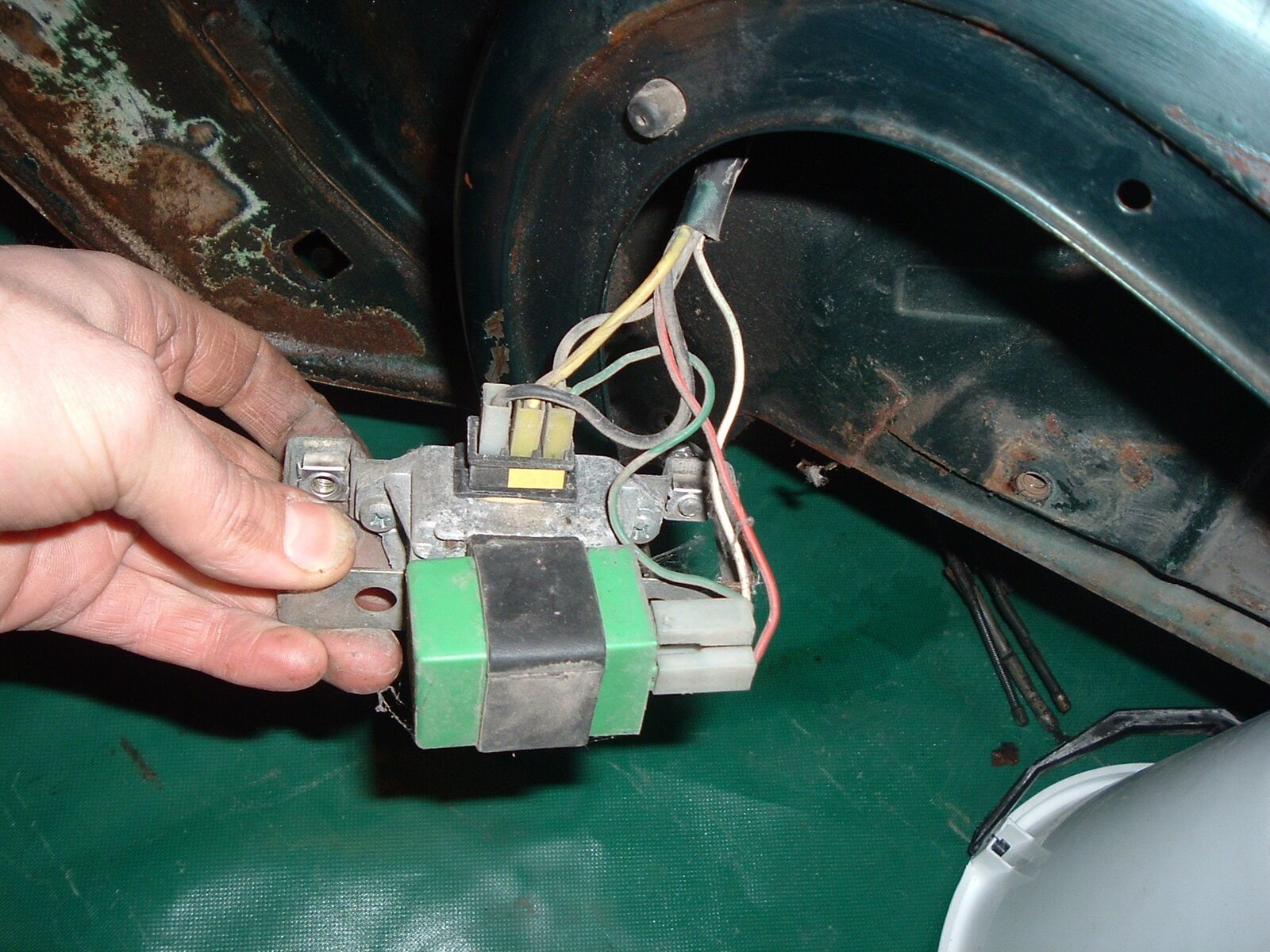

    Erste:
    PK 50 XL Rush Bj.98 = kein CDI Steuergerät kleiner Spannungsregler+Blinkerrelais
    siehste hier:
    Zweite:
    Pk 50 XL Bj.87 = CDI-Steuergerät großer SP.Regler 12 V /80W +Bl.relais
    siehste hier:

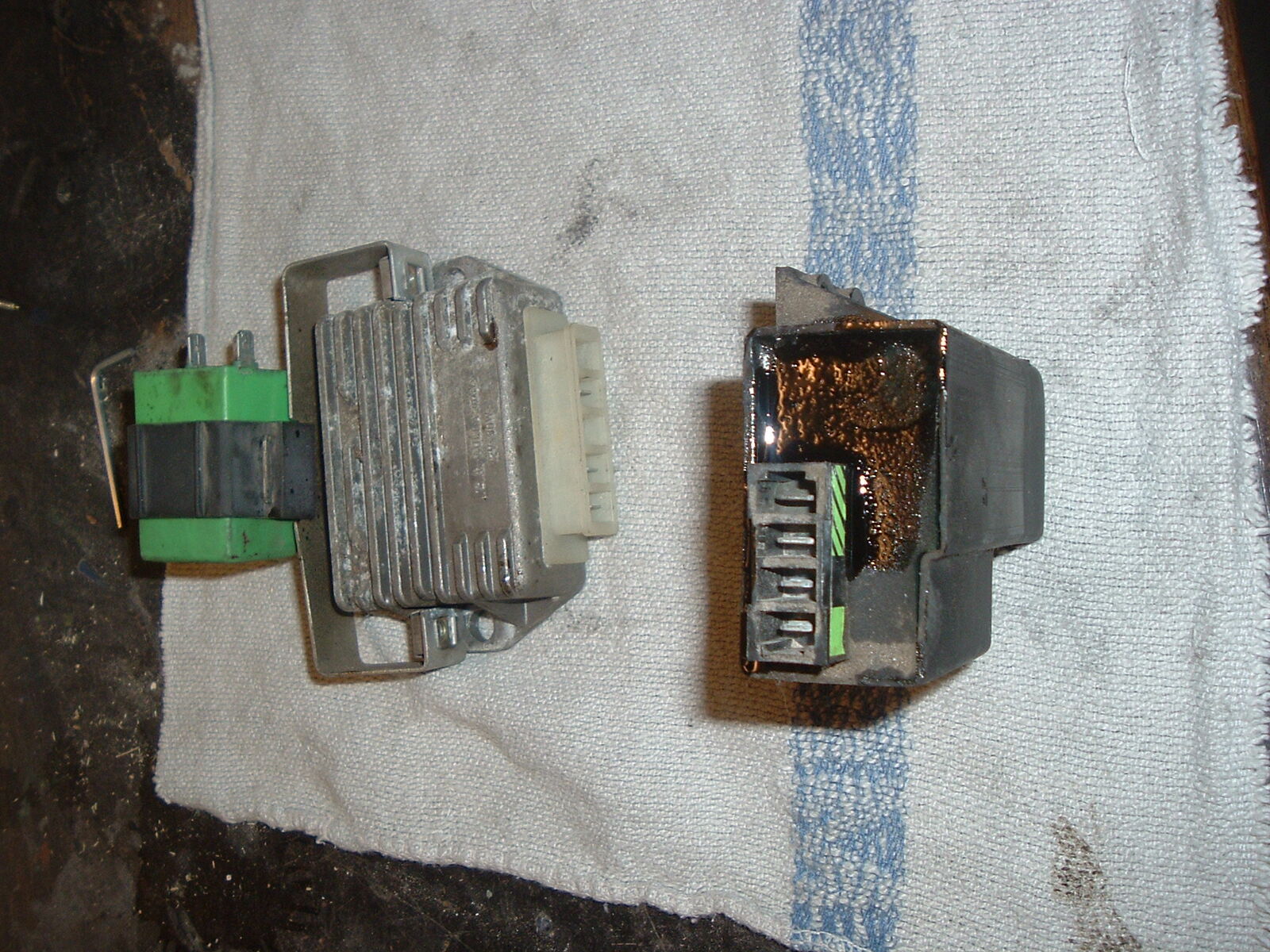

    Da dieser wahrscheinlich defekt war(CDI -Box Säureaustritt und alle Birnen durchgebrannt!)hab ich beides ersetzt.
    Rücklicht + Blinker sind wieder OK. Der Scheinwerfer gibt jedoch nicht genug Licht ab .
    Wodran kann das liegen?

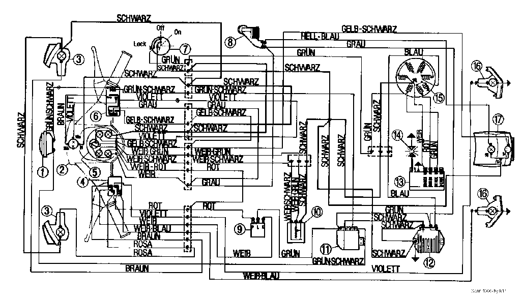

    Das schwarze Biest auf Deinem zweiten Bild ist nicht Deine Blackbox, sondern Dein Hupengleichrichter (Pos. 11).
    Das heißt, dass Deine PK Rush eine Batterie hat, die XL aber keine und um den Gleichstrom für die Hupe zu erzeugen diesen benötigt.
    Bei der PX (sorry bin kein Smallframekenner) sitzt die Blackbox (Pos. 13) (die als Ducati auch blau sein kann) hinten am Motorblock.
    Sie hat vier Anschlüsse (2x grün, weiß, rot), aus ihr kommt das Zündkabel...
    Wenn ich mir den Schaltplan so richtig betrachte, ist seitens der Zündung das bei der XL gleich. Außer, dass der zweite grüne (der bei der PX vom Zündschloss kommt) bei der XL nicht belegt ist...

    yep das teil auf dem ersten bild hinter dem relai ist der spannungsregler
    für den stromkreislauf der verbraucher um spannungsspitzen zu puffern
    cdi ist zur zündfunkenerzeugung da
