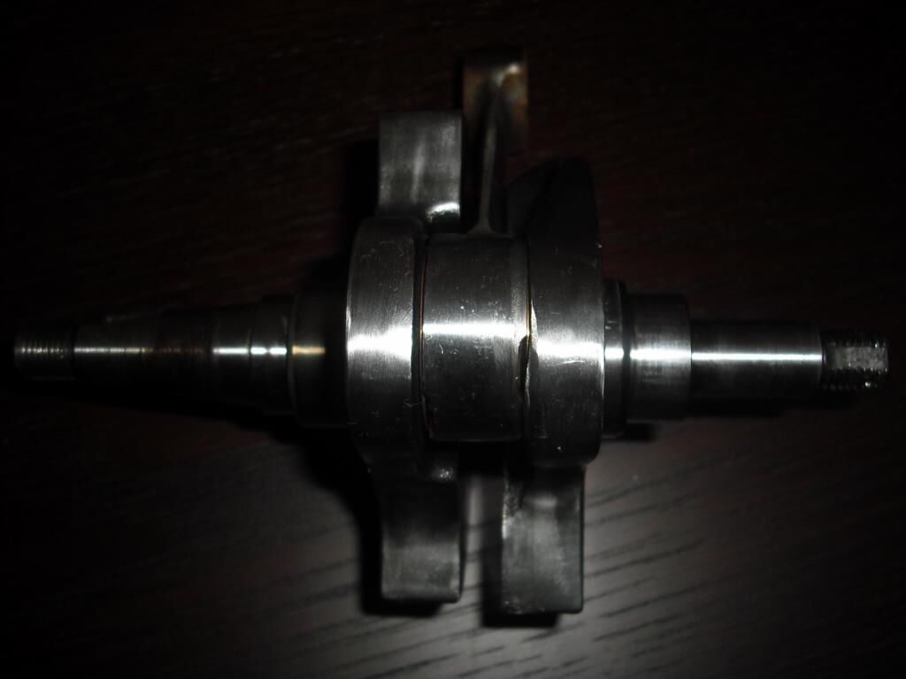

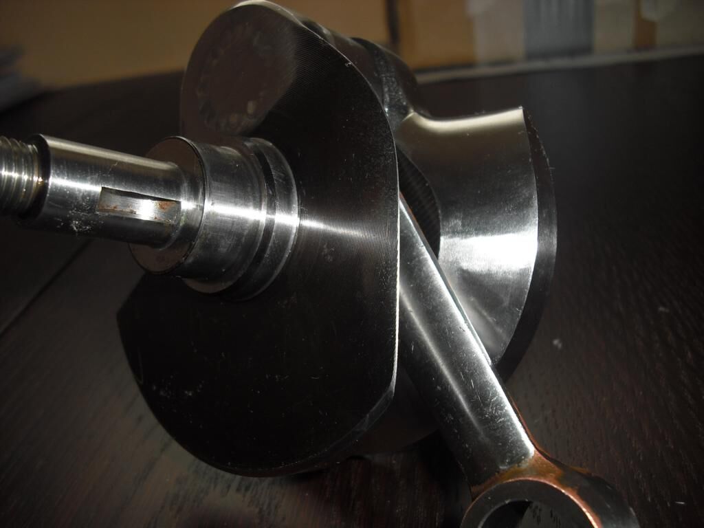

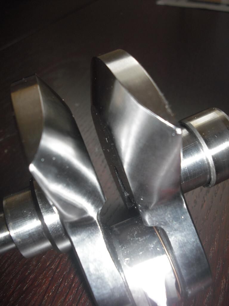

    Den Kolben gibt es nicht von der Stange, es handeld sich um einen normalen Malossikolben, der entsprechend bearbeitet wurde, kein Hexenwerk, keine schwarze Magie, ein Dremel und ein paar Feilen reichen.
    Der Zylinder muss ebenfalls überarbeitet werden. Früher wurden oft die Boostports erweitert und der mittlere, welcher im Guß blind ist, geöffnet. Das galt lange als der Bringer. Im direkten Vergleich stellte sich dann später heraus, dass es nur wesentlich mehr Arbeit macht und den Spritverbrauch in die Höhe treibt, da die Spülverluste astronomisch hoch werden.
    Den Auslass auf 68-69% zu ziehen bedeutet ihn auf 68-69% Sehnenmaß des Kolbendurchmessers zu fräsen. Dabei sollte immer eine Trapezform eingehalten werden und statt Kanten sollten hübsche Radien eingehalten werden, damit die Kolbenringe bei guter Laune bleiben. Die Erweiterung des Auslasses muss dann von vorn bis hinten durchgezogen werden. Hier sind schnell 3 Stunden Arbeit drin.
    Die Kurbelwellen neigen zum Verdrehen und kommen teilweise schon verdreht aus der Schachtel. Deswegen werden sie gerichtet und der neueste Trend ist sie zu verschweissen. Ich persönlich halte nichts davon. Mir ist bisher von den Mazzuchelli Volwangenwellen noch keine nenneswert verdreht. Allerdings habe ich auch die Möglichkeit bie jeder Motorrevision die Wellen zu prüfen.
