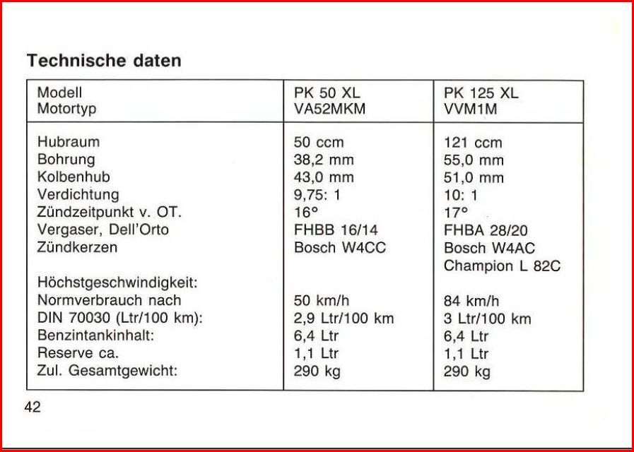

    • September 27, 2009 at 13:49
    Jau in meiner BA steht:
    Bosch W4ACC, NGK B8ES

    • September 27, 2009 at 13:54
    Zitat von kasonova
    ...Bosch W4ACC...
    Sorry, aber ich muss jetzt einfach Klugscheißern, auch wenn du dich nur verschrieben hast :)
    Die CC von Bosch sind Langgewinde, die AC sind Kurzgewinde. Was du für [lexicon='Zündkerzen',''][/lexicon] verwendest weiß ich nicht ;)
    Bei NGK sind die ES lang und die HS kurz.
    Gruß Cylox
    oberkluger Halbwissender...
    • September 27, 2009 at 14:16
    Jau, hast recht, da hat doch einer falsch abgeschrieben.
