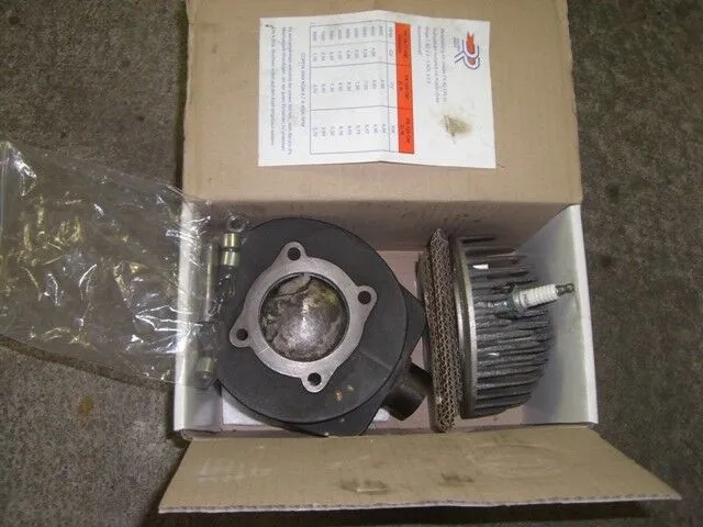

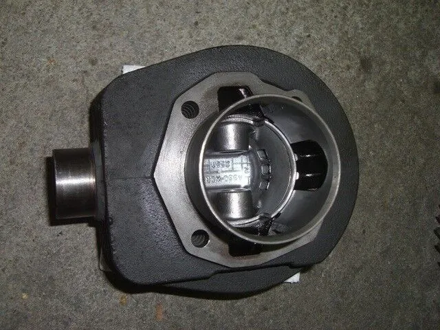

    Du kannst einen 135DR einbauen!
    Ich hab noch einen hier rumliegen von meiner 80er, kannste für 85 Euro inkl. Versand haben! Zündkerze schenk ich dir dabei! Der Zylinder hatte einmal einen Klemmer, aber läuft troztdem noch! Da schick ich dir auch direkt ein Gutachten mit, dann kannste das ohne Probleme eintragen! Du solltest dann aber eine andere Hauptdüse in deinen Vergaser einbauen, ne 102er!

    danke für das Angebot, aber ist mir dann doch bißchen zuviel für das, daß schon ein Klemmer vorhanden ist, wenn man bedenkt, daß man den DR schon für 135 Euro neu bekommt.
