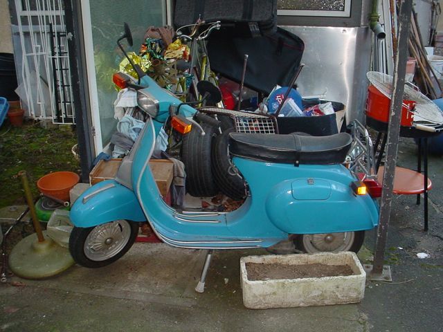

    habe seit ca. 6 jahren eine Vespa 50N Spezial bj.80 km:5500
    bin sie immer mal im Sommer ein wenig gefahren, jetzt soll sie technisch regeneriert werden.

    meine hat 4 blinker und einen gepäckträger,
    frage nur deswegen weil sie vorne im beinschild ein paar löcher hat, was könnte da gewesen sein?

    gabs die 50n spezial mit frontgepäckträger? oder wofür sind meine 6löcher da vorne im schild?
