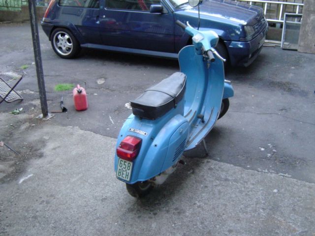

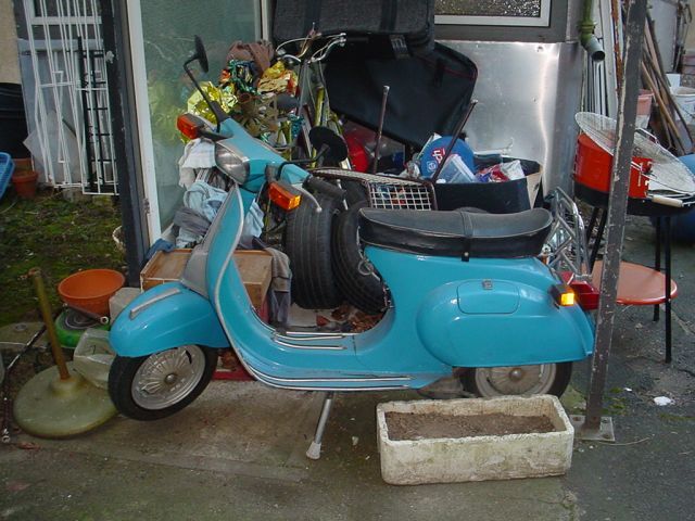

    Hallöle
    bin grad auf das Forum gestoßen, tolles Ding!
    habe seit ca. 6 jahren eine Vespa 50N Spezial bj.80 km:5500
    bin sie immer mal im Sommer ein wenig gefahren, jetzt soll sie technisch regeneriert werden.
    Fragen:
    1.) Zylinder soll 75ccm werden, habe in alten Beiträgen geforscht,
    brauche wohl eine 70-74er HD in Verbindung mit orig. Vergaser.
    passt der 85er Zyl. aus dem Angebot hier eigentlich auch?
    85er Zylinder
    oder nur der hier, ist wohl schon sehr günstig oder?
    75er Zylinder DR
    2.) Gibt es eine stärkere Kupplung (sind ja wohl nur diese dünnen Scheibchen) oder reicht die originale aus?
    3.) Welche Ausstattung hat die 50N spezial bj. 80 serienmäßig?
    meine hat 4 blinker und einen gepäckträger,
    frage nur deswegen weil sie vorne im beinschild ein paar löcher hat, was könnte da gewesen sein?
    4.) Gibts beim Tachowellentausch was zu beachten? meine ist grad verreckt...
    5.) Passt diese Sitzbank auch auf meine Vespa?
    sitzbank
    6.) Hab vom SitoPlus gelesen, passt dieser hier? sieht mir so günstig aus..
    sitoplus
    danke für antworten
    grüße daniel
