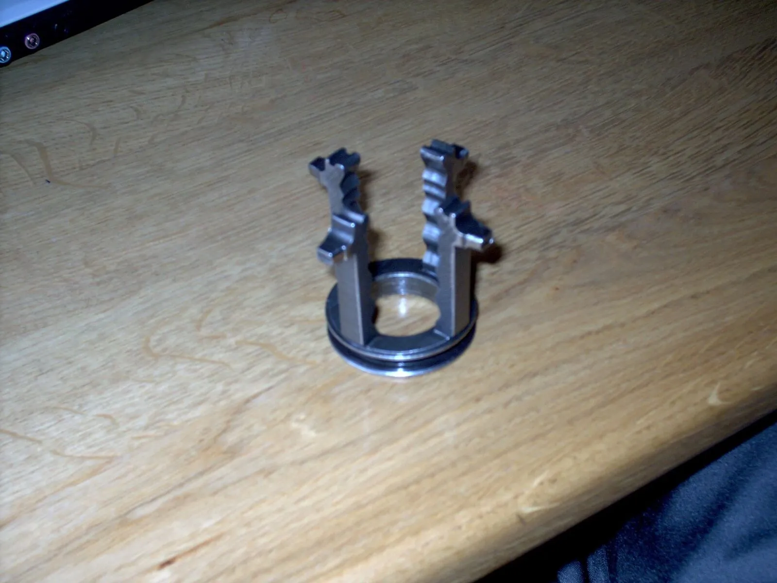

    hab schon seit ner Weile das Problem(PK 50 XL), dass am Berg unter hoher Belastung oft der 3. Gang in den 2. springt. Hab versucht da ein bisschen was an dem Zug zu verändern, hat aber nix gebracht. Daraufhin hab ich ja schon mehrmals geslesen, dass es evtl. auch an der Schaltklaue liegen kann , vorallem da meine Vespa ja schon 20000 km auf dem Buckel hat. Also hab ich dasa ding mal ausgebaut.
    Es sind schon deutliche Gebrauchsspuren erkennbar, vor allem sind die Kanten stark abgerundet, könnte das eine Mögliche Erklärung für mein Problem sein??? Habe leider keine hochauflösende Kamera um ein vernünftiges bild zu machen. Falls ihr meint dass es daran liegen könnte , wo bekomme ich am besten/günstigsten ne neue her? Welche würdet ihr empfehlen , lohnt sich die teure Originalklaue von Piaggio??

    bild für die "Fachleute" wäre nicht schlecht.
    Interessant ist es auch, die andere Fehlerquelle auszuschließen: Züge nicht ausreichend gespannt?
    zum Thema Original:
    Wenn du bereit bist, das Ding häufiger auszuwechseln, kannst Du auch den Nachbau nehmen. Wie die genaue Lebensdauer ist, kann ich Dir nicht sagen.
    Wie sieht denn der Schaltarm aus?
    Außerdem: Ist doch toll, Du hast ne Bergauffahrrunterschaltautomatik, voll praktisch!?!? ;)
    Einmal editiert, zuletzt von chup4 (March 12, 2008 at 11:06)

    Kann sehr gut an der Schaltklaue liegen! Würde es mit ner neuen versuche, wenn die alte hin ist. Dazu noch das Gangspiel mal überprüfen. Darf nicht mehr als 0,4mm sein! Wenn mehr, muss neu distanziert werden (mal die Suche anschmeißen)
    Ich würde außerdem versuchen eine originale Piaggio Schaltklaue zu bekommen. Die kosten zwar mehr als das doppelte, aber halten dafür auch vvvviiiiiiiieeeeeeellllllll länger und die Fertigungstoleranzen sind nicht so groß wie bei den NAchbauten (gute Adresse hierfür ist immer ScooterandService in Hamburg, die haben die originalen, einfach mal anrufen).

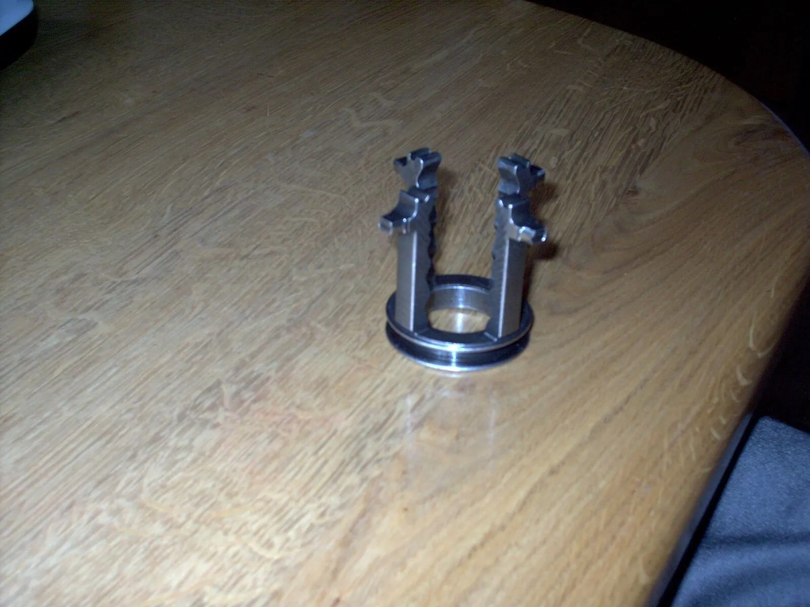

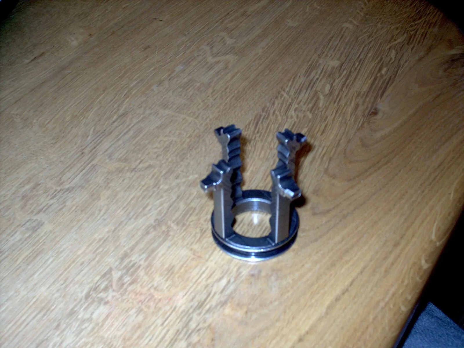

    Habe jetzt mal versucht ne Aufnhame zu machen , man kann also die Riefen schon ganz gut erkennen ,ist halt die Frage wieviel das ausmacht. mulin , was verstehst du unter Gangspiel?? Der Schaltarm sieht eigentlich gut aus , da gibt es nix zu meckern ...

    Also um dein Getriebe zu distanzieren, bzw. mal das Spiel zu checken würde ich dir mal raten, die Hot Topics im GSF durchzugehen. Relativ weit unten kommen mehrere Punkte bezüglich Gänge springen und Getriebe distanzieren
    Hot Topics: hier
    Getriebe distanzieren: hier

    ein Bild sagt mehr als 1.000 Worte:
    DIE Schaltklaue ist mausetot...
