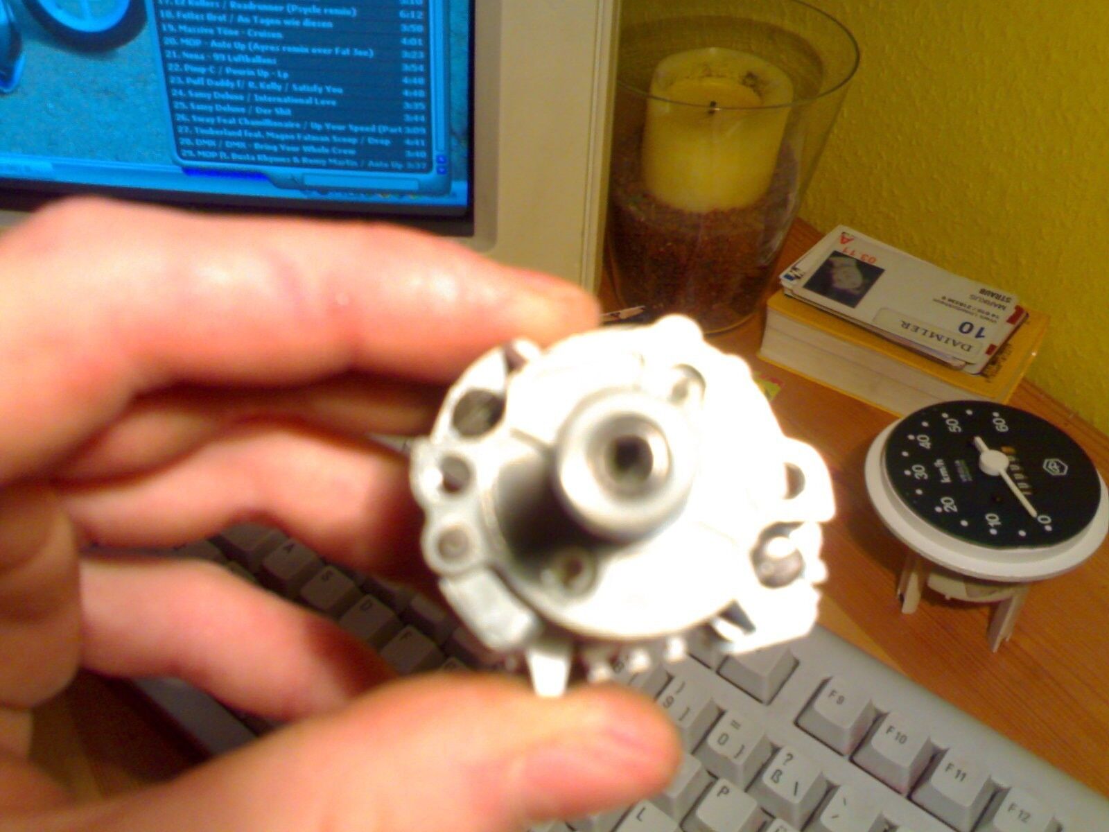

    Dann Vorsichtig auseinander ziehen aber die Feder mit dem Metal vom Magnet gleich abnehmen wenn ihr mit euren Fingern hinkommt merkt es sofort wenn ihr es ausseinder zieht. Aso nicht erschrecken wenn euch zwei weiße Plastikwellen rausfliegen die Dicke kommt an den Magneten und und der lange an das Teil wo die Feder ist findet es bestimmt wieder und falsch herum kann man es nich zusammen bauen :)

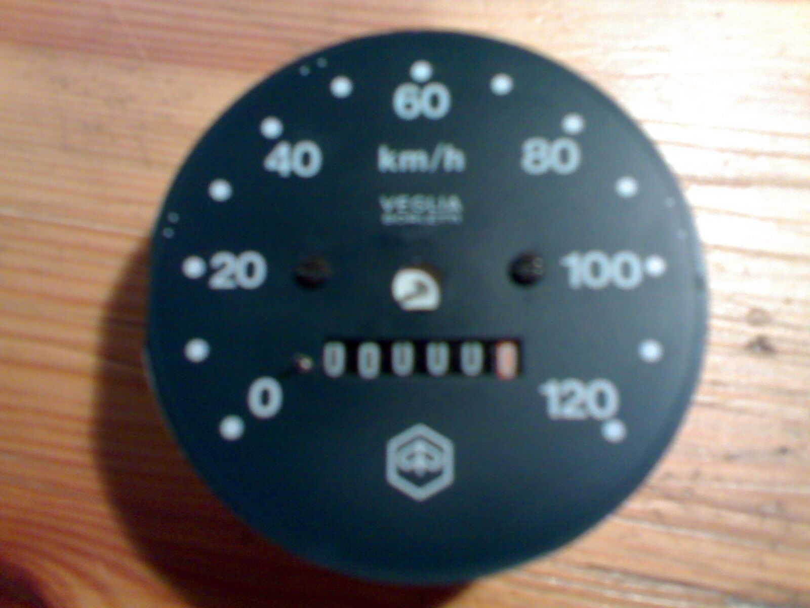

    So die Bohrmaschine mit dem Spezialwerkzeug TachoAufNullDreher muss sich nach rechts drehen wenn die km weniger werden müssen und nach links das sie mehr werden.
    Die Bohrmaschine an das kleine schwarze Zahnrad ansetzten und Vollgas geben. ich hab undgefähr 15min für 20.000km gebraucht! Also viel Spass!

  • Nun das untere Teil anbauen mit den zwei wellen. und auf richtigen Sitz Prüfen hab leider das Foto vergessen kommt vll. noch.
    Erst jetzt wieder die Nadel einbauen! Sie sollte aber beim draufdrücken bei 80km/h oder bei 40km/h sein je ob ihr den 60km/h Tacho habt oder den 120km/h Tacho.
    Dann die Nadel nach rechts drehen und an dem silbernen Stift vorsichtig drüber hiefen.
    Wenn ihr das gemacht habt das Weiße Gehäuse wieder einsetzten dabei muss der30km/ Punkt oder der 60km/h Punkt genau zum grünen zeigen sonst passt es nicht rein!
