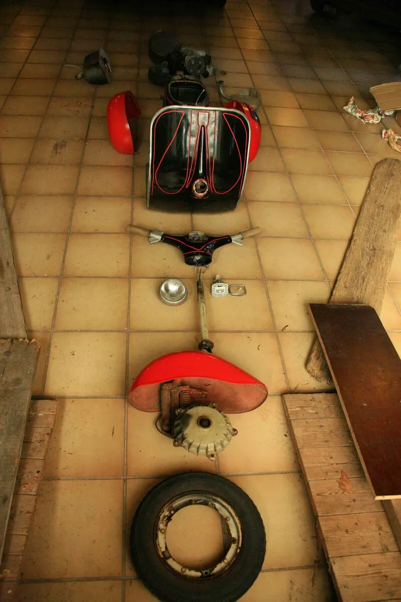

    So, jetzt mal Butter bei die Fische...
    T4 ist zerlegt und beim Strahlemann. Ich denke mal ich hol sie nächste Woche ab. Da ich gestern den Epoxygrund bekam und sie so schnell grundieren kann
    und vorher sollte sie nicht "gesandet" werden.
    Motor ist noch nicht so ganz klar:
    - Malossi
    - Pinasco Direktansauger
    und davon hängt auch stark die Auswahl des Puffs ab. Im Rennen NSR V5 oder ein S&S (bitte um Erfahrungen Eurerseits)
    -Farbe ist mometan geplant RAL 7023 Betongrau matt oder RS Speed Gelb (noch ein zwei Wochen drüber schlafen...)
    -Gabel bleibt nach langer Überlegung die originale drin (passt auf die eine 16mm Grimeca?)
    demnächst mehr in Ihrem Theater.... :-9
    :love: gute wahl :thumbup: erwarte dir aber nicht allzuviel bei 20PS sollte feierabend sein , nebenbei mögen die Kolbenringe keine drehzahlen über 8000u/min und quittieren sonst ihren dienst indem sie brechen :pinch:

    gabel bleibt ori? mach kein scheiss
    für die oldies gibt es keine grimeca!

    • October 10, 2009 at 22:56
    Hi Basti,
    ich dachte an sowas --)
    also jetzt nicht genau diese, aber meine Alte etwas aufrüsten...ich lass mir da was einfallen und werde berichten!

  • Basti_MRC
    • October 14, 2009 at 10:30
    Zitat von Tigerarmy
    Hi Basti,
    neeee!
    lass dir ne px gabel kürzen und kauf dir dafür die grimeca oder die
    da kommst du besser von weg und hast ein top fahrwerk!
    kommt es bei dir auf zeit und kohle an?
