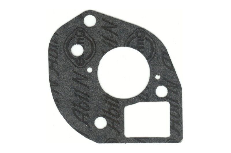

    Bedüsung bei 75èr Pinasco ist OK.
    Scheint an der Vergasereinstellung zu liegen.Hast du den Vergaser richtig vor dem Einbau gereinigt ? Am besten mit Ultaschallbad.? Hier im Forum gibt es extra für Automatiks die Einstellungsbeschreibung.(Ist ein Unterschied zu den Schaltern).Papierdichtung ist richtig.Schalter haben den Filzring.
