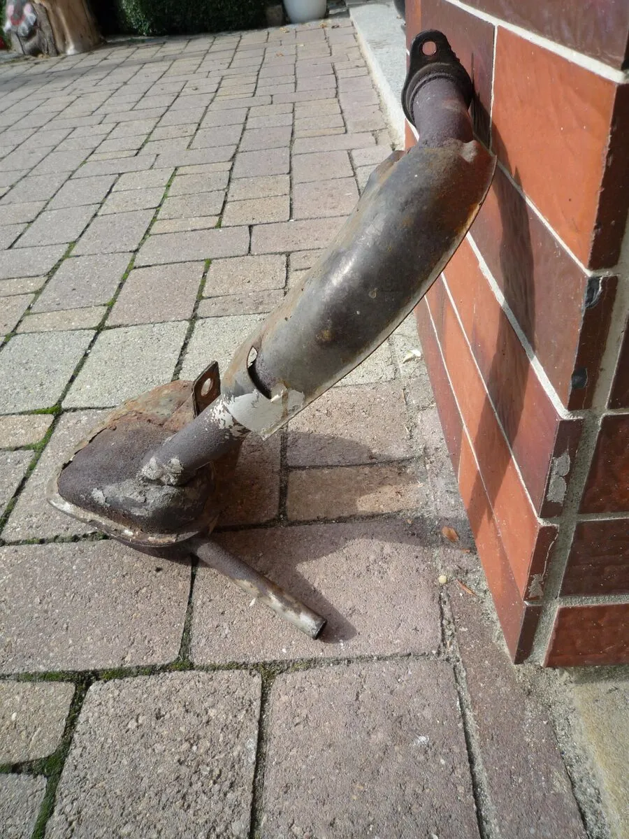

  • fixi99
    130
    Vespa v50 Spezial Bj: 80 (75 D.R., 67HD, Piaggio Banane)
    • October 11, 2009 at 13:15
    Ich weiß es leider nicht. Habe deshalb mal ein Foto davon geschossen.
    Bei der Montierung kann man ja kaum was falsch machen oder?
    Ich hab eigentlich gehofft, dass genau das Gegenteil der Fall ist und sie ein wenig schneller damit rennt.
    Vorher warens 55km/h und jetzt bleib ich am Berg fast stehen :(

    • October 12, 2009 at 20:24
    dein alter auspuff sieht so aus, als ob der "ausgeräumt" wurde ...
    - das macht allerdings eher langsamer als schneller, allerdings was das pers. empfinden angeht, andersrum.
