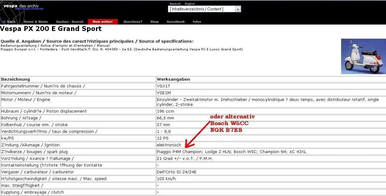

    Kann ich also an der Stelle, wo ursprünglich mal das Kabel aus der CDI raus kam ne Schraube reindrehen, an der ich dann das abvibrierte Kabel anlöten kann???
    Wollte mir des weiteren demnächst mal ne neue Zündkerze holen. Hatte jetzt schon öfters mal Probleme mit meiner alten. Welche sollte es denn sein?

    Vespaarchiv > Inhaltsverzeichniss > Technische Daten 200 ccm
