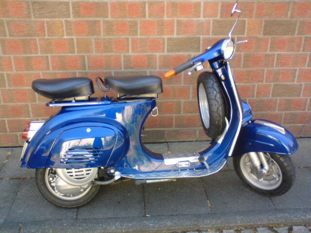

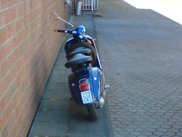

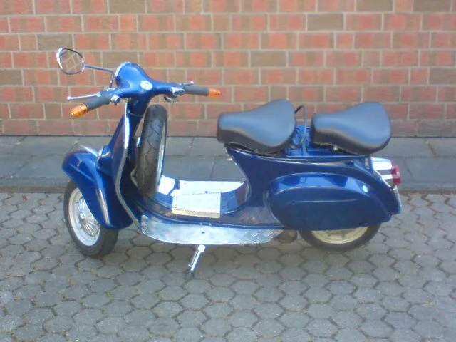

    Hy,
    Bei Mir hab ich eine Große Gepäckbrücke verbaut,und etwas bearbeitet damit noch ein 2. Sattel drauf passt.
    Siehe Bild.
    Mfg
    Wilfried
      • 68.47 kB
      • 640 × 480
      • 210
      • 59.87 kB
      • 640 × 480
      • 196
      • 59.87 kB
      • 640 × 480
      • 181
  • Blue Devil
    • October 17, 2009 at 23:45
    Da bin ich nochmal,der Sattel braucht im hinteren Bereich eine Aufnahme im Tank,da der Sattel nach vorn aufgeklappt wird.
    Es gibt Tanks mit Schwing-Sattelaufnahmen,dort brauchst du keine Brücke,wenn Du aber keinen Tank mit der Aufnahme hast,
    bist Du auf`n Brücke mit dieser Aufnahme angewiesen.!!!
    Es gibt auch Brücken,ohne dieser besagten Aufnahme.!!!
    Mfg
    Wilfried
    PS.Ich hoffe,das die 2 Antworten und Bilder Dir weiter helfen. froehlich-)

    Richtig,die Große Gepäckbrücke ist länger,und Geschlossen,die Kurz (Kleine) ist in der Mitte offen damit dort ein "Sitzbrötchen"
    montiert werden kann (wegen der Befestigungen,damit man besser drann kommt).
