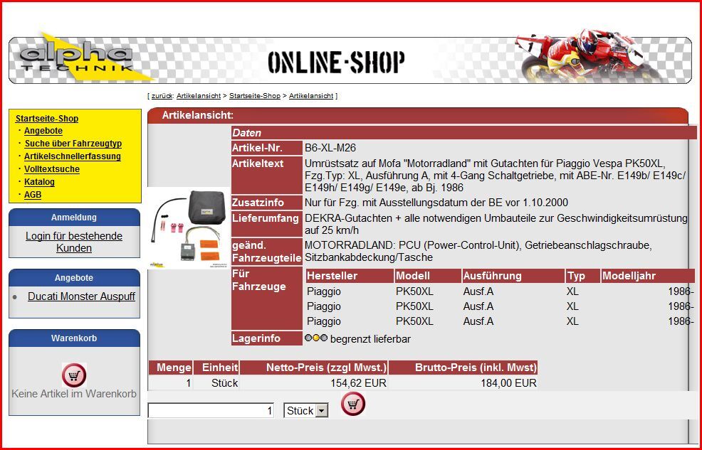

    Hi, da hast Du was gefunden, was ich noch nicht kannte, ist da irgendwo ein Namen? die Elektronik die ich kenne, ist von Alpha Technik. Da bei muss man lediglich den Urzustand lt. Schaltplan wieder herstellen. Ich denke, da kann ich Dir helfen. Das kostet Dich lediglich Arbeit.
