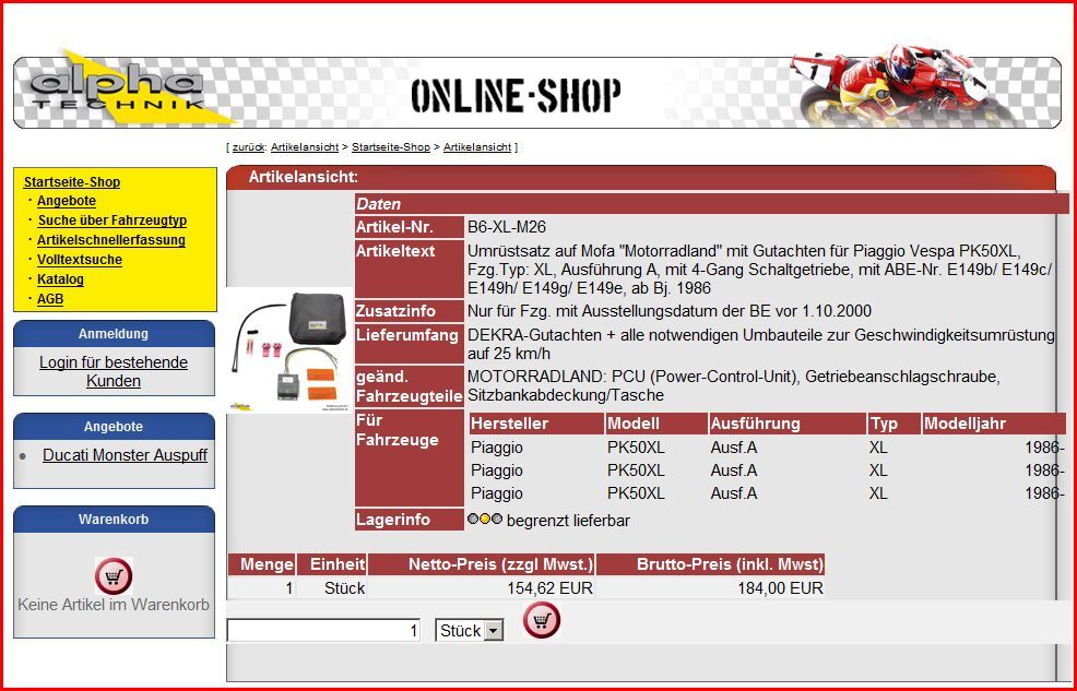

Sorry, iss natürlich ne xl2 . Es gibt 2 Arten der Drosselung. Einmal die von dir angegebene mechanische. Die kenn ich auch vom Aprilia Roller meiner Tochter. Die ist auch einfach entfernbar. Aber die elektr. ist mir bisher auch unbekannt gewesen. Es sind auch beide Papiere/Gutachten gedrosselt und ungedrosselt dabei. Somit hat der Tüv da auch seinen Segen zugegeben. Mannomann "auch" iss mein neues Lieblingswort.
Hi, da hast Du was gefunden, was ich noch nicht kannte, ist da irgendwo ein Namen? die Elektronik die ich kenne, ist von Alpha Technik. Da bei muss man lediglich den Urzustand lt. Schaltplan wieder herstellen. Ich denke, da kann ich Dir helfen. Das kostet Dich lediglich Arbeit.
