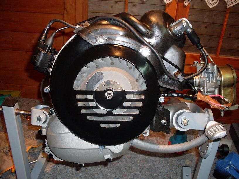

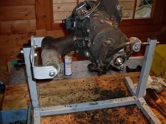

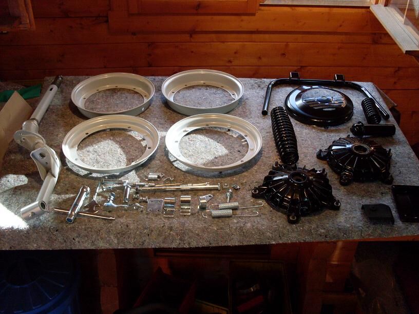

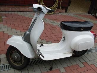

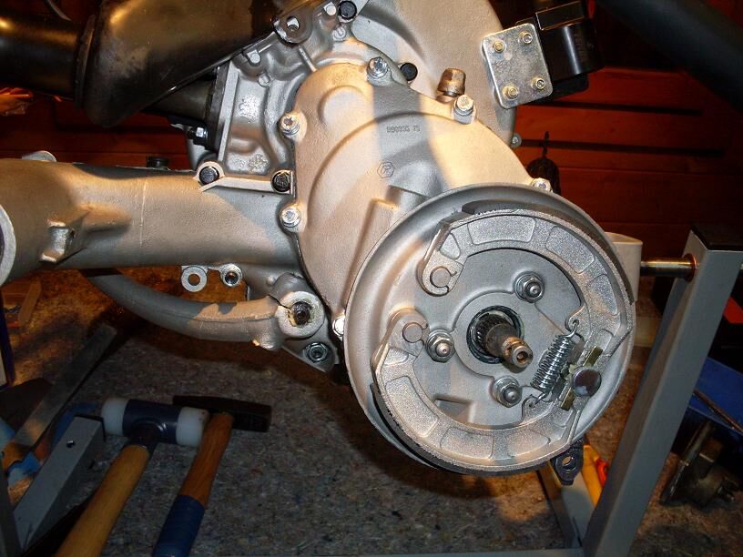

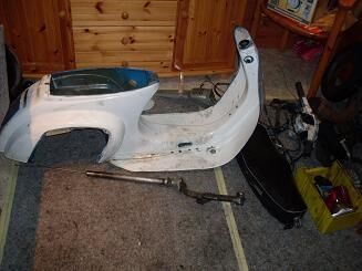

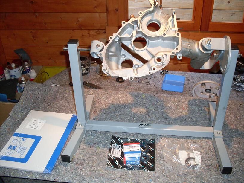

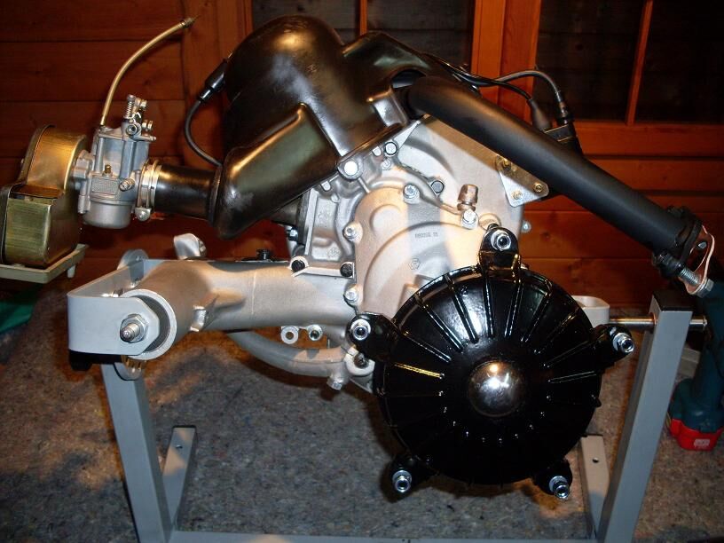

    Hab ich vor 3 Wochern gekauft und wird kompl. neu gemacht.
    Keine Durchrostugen aber mit geiler weißer Farbe angemalt.
    Gemacht wurde in den 3 Wochen folgendes:
    Kompl. gestrahlt bzw. Motor und Bremstromeln glasperlgestrahlt
    Motor kompl. wieder fertig mit DR75 und ET3 Banane

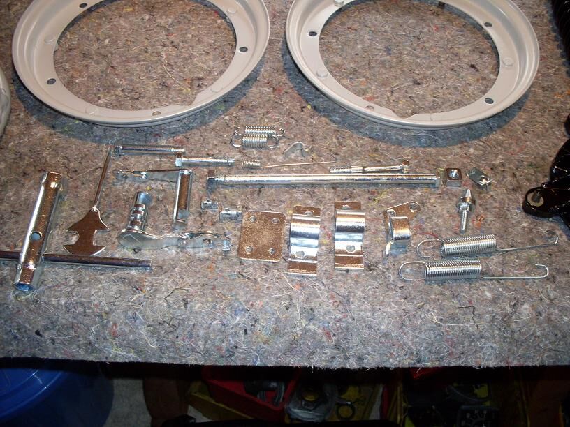

    Felgen, Bremstromeln, Ständer, Federn usw. sind pulverbeschichtet
    Kleinteile neu vezinkt
    Rahmen, Koti usw. grundiert
    Peter
    Weiter geht es.....bald

    • October 16, 2009 at 21:38
    oh der Motor sieht ja echt wie geleckt aus. Nicht schlecht 2-)

    • October 17, 2009 at 03:40
    jop der sieht echt mal klasse aus.
    Farbkombi finde ich sehr gut, Schwarz / Weiss
    Wird bestimmt ein edles Teil 2-)

    • October 17, 2009 at 04:06
    Sieht nur weiß aus, ist aber silber gepulvert

    serh sauber alles 2-) !! super ordentliche arbeit voallem die verzinken teile sehen echt super aus, der motor sowieso.... was hat dich denn die ganze verzinkung von dem ganzen kram gekostet?? wenn man das mal fragen darf??

    die verzinkerei ist ein alter kunde von mir....
    hat gekostet: 10,-€ bezahlt habe ich 15,-
    die beschichterei hat 75,-€ gekostet

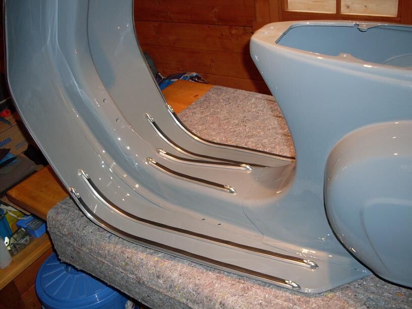

    • October 22, 2009 at 19:11

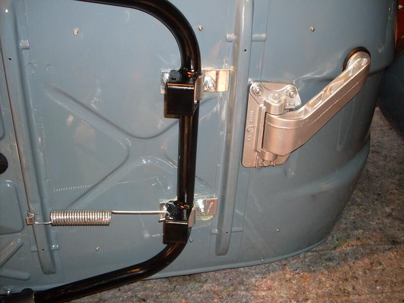

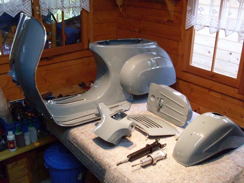

    Teile grundiert, lackiert und Leisten montiert
    Grau/RAL 7043

    • October 23, 2009 at 19:22
    schönes Grau 2-)

    • October 23, 2009 at 20:24
    schicke Farbe...hast du die süße Pulverbeschichten lassen oder lackieren lassen???
  • velos
    210
    31
    Ruhrgebiet
    Large u. Small
    • October 24, 2009 at 17:42
    Anbauteile wie Felgen usw. sind Plverbeschichtet.
    Kleinteile sind neu verzinkt.
    Rahmen, Koti sind grundiert, gefüllert und lackiert.
    Rahmen Pulvern, würde ich nicht mehr machen.

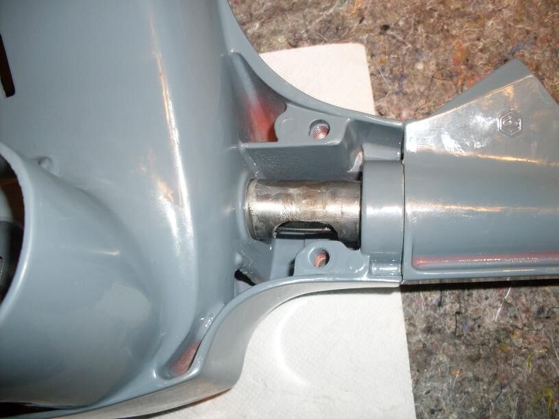

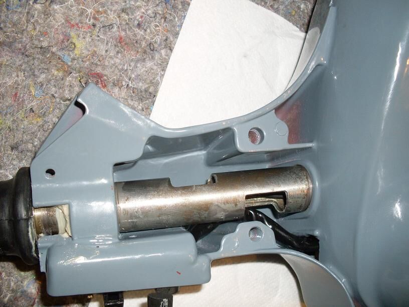

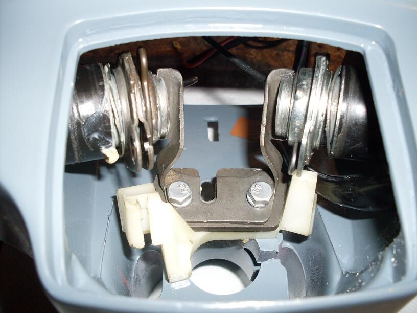

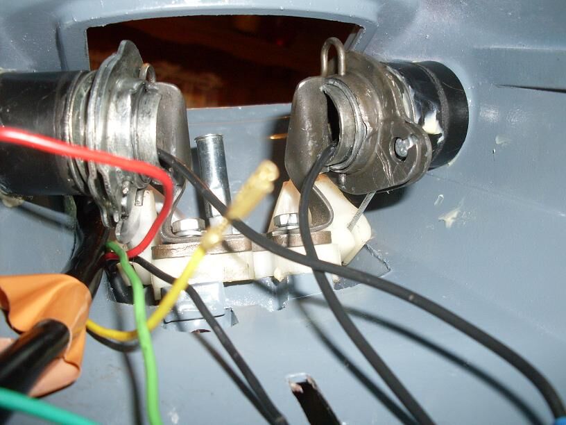

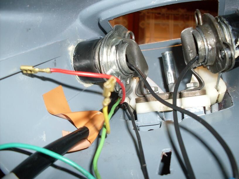

    Hab auch mal Bilder vom Lenker Innenansicht Lampe gemacht.

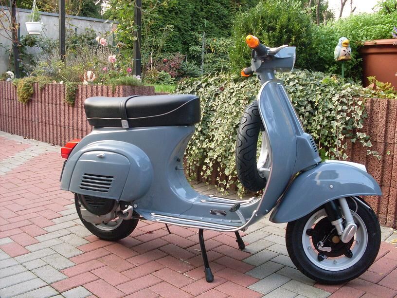

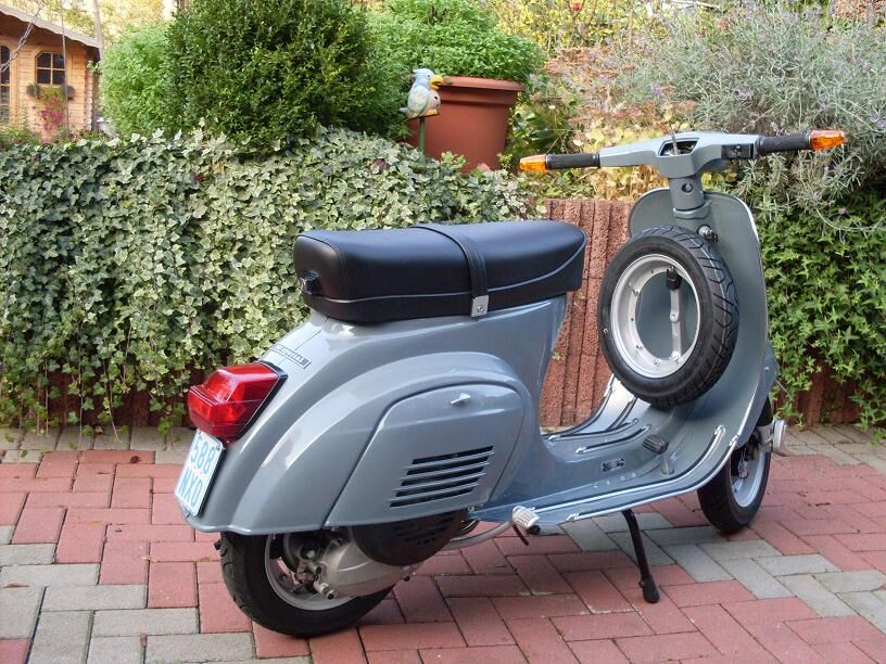

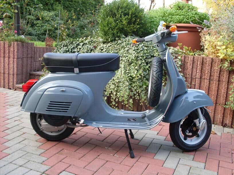

    Nur noch Tacho und Schriftzug

    Wunderschönes Teil....
    Gefällt mir wirklich sehr gut.

    ja gefällt. Ich hätte allerdings noch die Felgen mitlackiert....

    • October 30, 2009 at 17:40
    echt hübsch... wobei nen kleineres Rücklicht noch geiler käme.
    Was hast du außer der Banane noch so am Motor gemacht ?

    Sehr schöne Arbeit! :thumbup:
    Was ist das genau für eine Sitzbank?
    Gefällt mir!
    Repro der ET3 Originalsitzbank.

    Sieht echt gut aus.Viel Spass mit Deinem Roller

    • October 30, 2009 at 20:12
    DR 75
    Sie wird wohl so 60-65 km/h laufen....(hatte den Tacho noch nicht verbaut)
    Kommt noch ein Anschlagbegrenzer (kleine Hülse auf die Schieberstange) in den Gaser, dass Sie nur 50 km/h läuft.
    Der TÜV trägt mir dann die ET3 Banane und die 50 km/h ein, den DR schnallt der nicht...
    Rücklicht wollte ich das Originale behalten.
