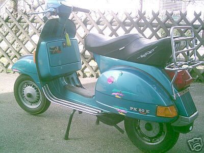

    Guten morgen Vespa Freunde,
    Habe nochmal eine Vespa gefunden eine Px 80 lusso sie ist bj 1990 das beste 1 Hand ältere Herr. Die Vespa hat 9400 Km drauf und ist sehr gepflegt kein rost etc.
    hier habe ich mal paar bilder von ihr hochgeladen.
    der preis beträgt 750€ habe ihn auf 700€ runtergehandelt aber mehr macht er nicht dann behält er sie lieber verständlich bei erster Hand.
    was meint ihr zu dem Angebot?? auf was muss ich denn alles achten bei probefahrt und besichigung, wo sind denn so die schwachstellen Motor Karosserie??
    Danke schon mal im vorraus für eure Antworten :thumbup:

    700 ist ein Preis an der Schmerzgrenze, würde ich sagen, obwohl die tatsächlich sehr gut gepflegt aussieht.
    Warum holst du dir keine 125er? Sind zwar zunächst teurer, aber in der Versicherung kosten die nur etwa 1/3...

    .....bin zwar kein Fan der Lusso-Serie....aber bei dem Preis würde ich zuschlagen! Sieht gut aus und die Laufleistung ist ja auch absolut ok!

    dem kann ich nur zustimmen. Die Aufkleber sind nun nicht so der Hit, aber bei einer gut gepflegten sind 700€ absolut ok ! Die Laufleistung ist ja auch gering. Frag den ob er noch übern Tüv düst damit (auf seine Kosten) dann hast du nochmal 55€ gespart :)
    Mfg, Holger
    Ob das Normal ist?
    Na ich hoffe nicht!
    • April 4, 2008 at 10:31
    In der Farbe bei Bj. 1990 meines Erachtens sehr selten. Ist mit 700 Euro wirklich kein Schnäppchen, aber wenn du den Top-Originalzustand erhältst (bitte nicht neu lackieren, nur die Aufkleber ab), wird sie definitiv nicht weniger wert.

    also nach einer 125´ er habe ich noch nicht geschauht werde ich noch machen.
    auf was sollte ich den bei ner besichtigung achtung und bei einer probefahrt? bremsen etc?

    Klar, Bremsen sollten funktionieren...
    Vor allem sollte es beim Bremsen nicht unregelmäßig verzögern...(sonst abgenutzt)
    Achte auch auf die Gasannahme: Drehzahl sollte ebenfalls sauber und ohne Aussetzer kommen (Vergaser).
    Reifen kannste dir angucken, solltest aber auch in Erfahrung bringen, wie alt die sind... Können ja tiefes Profil haben, aber trotzdem schon alt und brüchig sein...
    Schalte alle Gänge durch und teste ob die Gänge sauber durchgehen...Auch Kupplungsspiel oben am Kupplungsheben checken... sollte nicht mehr als 2 - 3 mm betragen.
    Schau auch, ob die Räder eiern, vorne ist das leicht: Einfach aufbocken, Vorderrad mit der Hand andrehen und dabei den Radlauf per Augenschein mit einem festen Bezugspunkt vergleichen...
    Hinten genauso, da fällt allein nur das Aufbocken etwas schwerer...;) (Sonst wären die Felgen über kurz oder lang zu erneuern...)
    Schau dir den Motor an... Mach ihn vllt vor der Fahrt ein bißchen sauber udn schau, ob nach der Fahrt Öl tropft...
    Den Rost auf dem Auspuff (er wird rostig sein) genauer in Augenschein nehmen, auch mal bissel dran kratzen... Dabei gleich den Unterboden auf Rost untersuchen...
    In den Hinteren Radlauf greifen wäre auch nicht schlecht, wegen Rost... Wenngleich dazu eigentlich der Motor abgelassen werden müsste...
    Stoßdämpfer sollten vllt auch getestet werden, mir fällt aber gerade nicht ein, wie...
    Wenn du im Lack Farbunregelmäßigkeiten erkennst, kannst du davon ausgehen, dass überlackiert wurde... Das sollte dich skeptisch machen... Ggf. verstecken sich da verschweißte Unfallschäden oder Ähnliches...
    Mehr fällt mir gerade nicht ein...

    zum thema 125 er billiger in der versicherung sie wurde laut Papiere auf 98 ccm und eine Höchstgeschwindig keit von 81 kmh eingetragen, deshalb sehr günstige Versicherungskosten

    Dann dürfte die nciht mehr original sein...
    Zu klären wäre, ob ggf auch der Original-Zylinder dabei ist...
    Versicherungstechnisch stimmt das aber...

    Es gab von Piaggio genau zu diesem Zweck (Einstufung in günstigere Versicherungsklasse) einen "100" ccm Originalzylinder, der mit 98 ccm eingetragen wird. Angesichts des unverbastelten Zustands und des älteren Vorbesitzers wage ich sogar die Vermutung, dass die Umrüstung vom Händler vorgenommen wurde.

    also so wie er gemeint hat ist es nur so eingetragen der motor ist schon immer original geblieben hat er gemeint.

    yo, weil das der Händler quasi direkt im Rahmen der Verkaufs des Rollers an den jetzigen Besitzer so hat machen lassen...
    Spricht dann eher FÜR den Roller...;)
