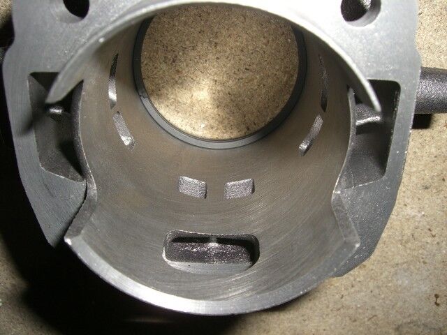

  • rally221
    rent a tent
    231
    21,561
    4,113
    Braunau am Inn
    Freerider SC
    • April 6, 2008 at 17:07
    Gehäusegesaugter Malle? Hilf mir mal auf die Sprünge!
    hat dein Malle einen eigenen ansaugstutzen befestigt am zylinder??
    s.bild unten
    wen nicht ist es ein uber den drehschieber befeuerter >> das heist viel fräsarbeiten am einlaß, überströmer und am zylinder damit leistung anliegt
    dann gibt es noch einen Kolbengesteuerten malle der hat auch den eigenen ansaugstutzen aber ohne membran
    größer fehler den man begehen kann bei den KH malles zulange übersetzen
    bin alle 3 gefahren und bei richtiger bearbeitung und zuneigung sind das die geilsten kurzhubzylinder

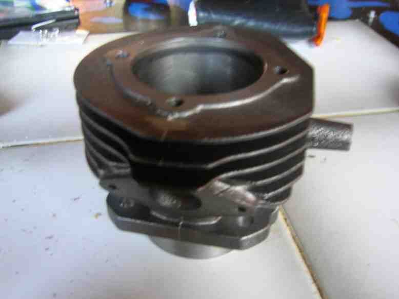

    • April 6, 2008 at 17:52
    Ohne Ansaugstutzen
      • 19.54 kB
      • 778 × 583
      • 195
    ESC # 582

    • April 6, 2008 at 20:41
    Zitat von dark_vespa
    Ohne Ansaugstutzen
    beim gehäuse malle wirst einiges an arbeit reinstecken müssen damit er ordentlich geht sonst läuft der schlechter als ein 102er polini
    rally221
    Member of "Rogue Unit SC"
    Der Teufel hört Techno

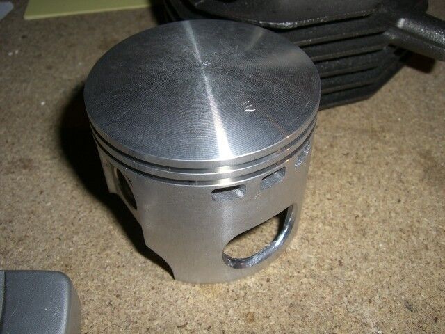

    welcher kolben ist bei dir dabei?? der mit dem großen ovalen fenster ??
    rally221
  • dark_vespa
    muffi_darky
    28,720
    5,574
    Kleinblechverstümmler
    • April 6, 2008 at 23:08
    3-5 is mir klar
    zu 1. Steg am Fuß ? dass es so aussieht wie unterhalb der anderen beiden ÜS ?
    zu 2. wieviel Wand soll ich da stehen lassen? sind ab Werk ja nur ca 4mm
    wie siehts aus mit Kanten brechen? Erhöht doch die Langlebigkeit meines Zylinders.
    Ja es ist der Kolben mit dem ovalen großen Fenster

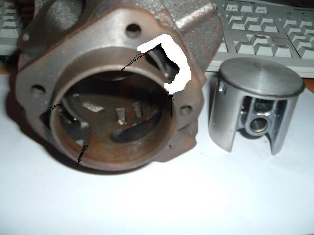

    • April 6, 2008 at 23:48
    den steg der schwarz markiert ist kann weg
    weiß was bei der dichtfläche weg kann >> 1,5mm dichtfläche reicht
    siehe 1. bild
    wie sieht der kolben und der ´bereich um den Boostport aus wie auf bild 2???
    rally221

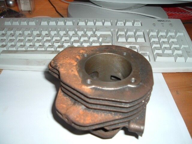

    • April 7, 2008 at 08:47
    Also das mit dem Steg kann ich mir sparen, die sind nämlich schon weg.
    hier mal Bilder von meinem Zylinder und Kolben
      • 54.82 kB
      • 640 × 480
      • 196
      • 58.58 kB
      • 640 × 480
      • 204
