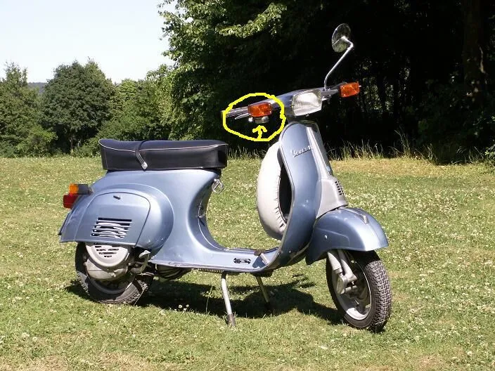

    Eine V50 Spezial hat original eine Fahrradklingel ( gelber Kreis )
