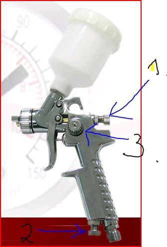

    Hallo, habe ein Foto gefunden. Bitte mit Erklährung 1-3, und derren funktion.

    nach besten Wissen...sonst möge man mich berichtigen
    1. Lack Menge - Regulierung des Durchflusses
    2. Druckeingang - Bar Kontrolle
    3. Strahlform - Rund oder Flachstrahl

    Nr 1 Lackmenge,desheist, jeweiter rein,um so mehr Lack? Oder wie funktioniert das?

    • October 25, 2009 at 23:34
    Bei den Pistolen die ich bis dato in der Hand hatte war's genau umgekehrt! Je weiter raus desto mehr Lack!

    • October 26, 2009 at 19:29
    Ok gut, des wird da auch nicht anders sein.
    Je weiter rein weniger lack, desheist dann dan kommt mehr Luft?
    was wäre eigentlich die richtige Einstellung?

    • October 26, 2009 at 19:35
    weiss nicht aber die richtige einstellung gibts nicht ...also wenn ich in der spritzkabine stehe mache ich das nach gefühl und stelle sie mir ein
    was sicher auch zu beachten ist ...ist die verdünnung der farbe denn da kann die einstellung auch warieren weiss jetzt nicht gerade auswendig wieviel sekunden der lack durch den DIN becher durch sein muss da ich das auch durch die jahre alles schon nach gefühl mache
    am besten du nimmst dir irgend ein nicht zu lackierendes teil und probierst es dort aus da siehst du das lack bild sehr schnell :-2

    • October 26, 2009 at 19:38
    luft kommt gleich viel dadurch du die mengen nadel rein schraubst wird die feder die inder pistole drine ist wird gespannen dadurch wird auch der abzug verkürzt und da du den abzug nicht mehr so weit drücken kannst kommt auch wenigen farbe raus ........
