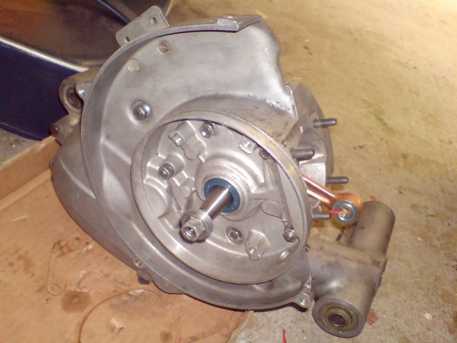

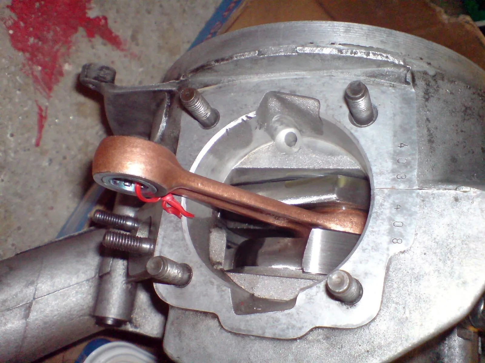

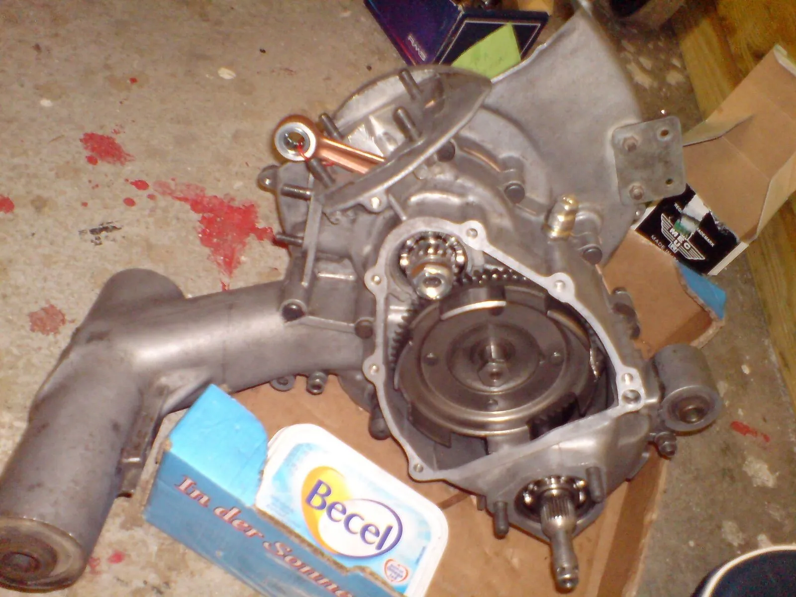

    • April 30, 2008 at 13:53
    hier ein paar bilder...

    • April 30, 2008 at 14:12
    was haste denn nu drin?
  • vespa30488
    355
    59
    Karlsruhe
    50 spezial
    • April 30, 2008 at 14:37
    die werkstatt hat direkt bei piaggo in italien ne neue kurbelwelle bestellt. mitsamt neuen lagern eingebaut und läuft jetzt wunderbar.
