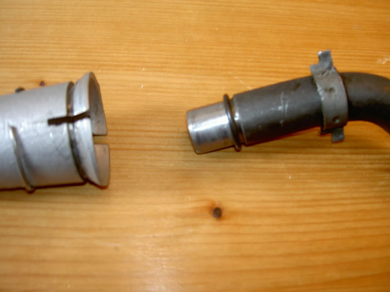

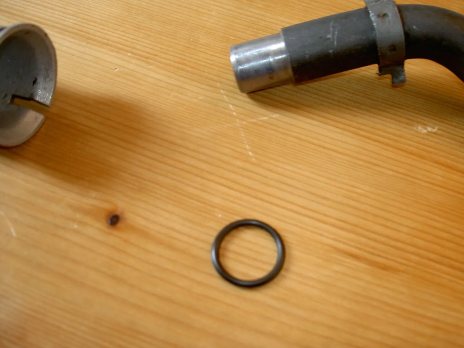

    Folgendes....
    Ich hab in dem Alu-teil des ASS nen Gummiring gefunden. Is das nicht normalerweise ein Filzring? geht der Gummiring auch? (kann nicht sagen obs dicht is)
    Soll ich einfach den Gummiring einbauen? Und WIE soll ich ihn einbauen?
    Gruß,
    K
    Einmal editiert, zuletzt von kloischoltn (October 25, 2009 at 10:05)

    • October 25, 2009 at 10:07
    update...Antwort wäre Hilfreich....
    Gruß,
    K

    • October 25, 2009 at 11:23
    der o-ring ist für den vergaser bestimmt
    wenn dein vergaser im stutzen den man auf den ansaugstutzen scheibt eine nut hat dann gehört er da rein
    wenn nicht lass ihn weg und nimm einen filzring

    • October 25, 2009 at 11:41
    Hm...sorry aber ich versteh es immer noch nicht so richtig.
    Wo gehört der O-Ring jetzt rein? ( vielleicht anhand des Bildes Beschreiben)
    Und was ist eine nut ?
    ( ich kenn mich halt nicht soo gut aus)
    Danke,
    K

    • October 25, 2009 at 13:14
    Na halt mal, ne Nute ist ne Rille wo ein O-Ring reinpasst. Der Vergaser ist aber anscheinend ohne O-Ring.
      • 126.04 kB

    • October 25, 2009 at 13:30
    okay....Also muss ich nen Filzring besorgen?
    Der kommt dann zwischen das Ende des ASS und dem Vergaser-Endstück?
    Danke.
    Gruß,
    K
