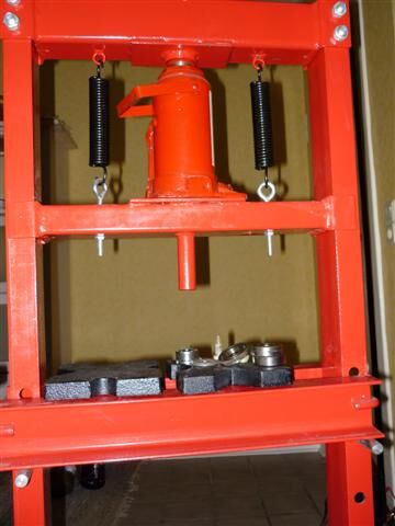

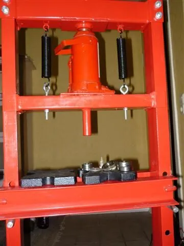

    Allerdings.
    Für das Auspressen des Bolzens habe ich meine alte Hebelpresse wieder zusammenbauen müssen. :cursing:
