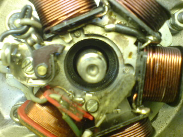

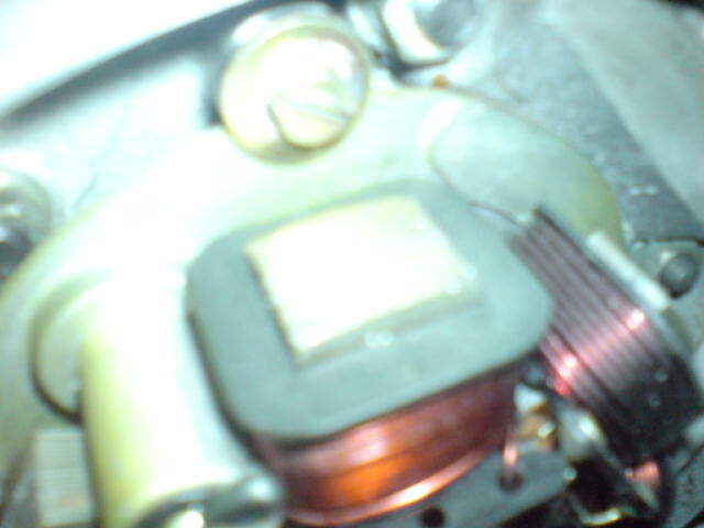

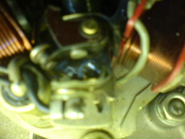

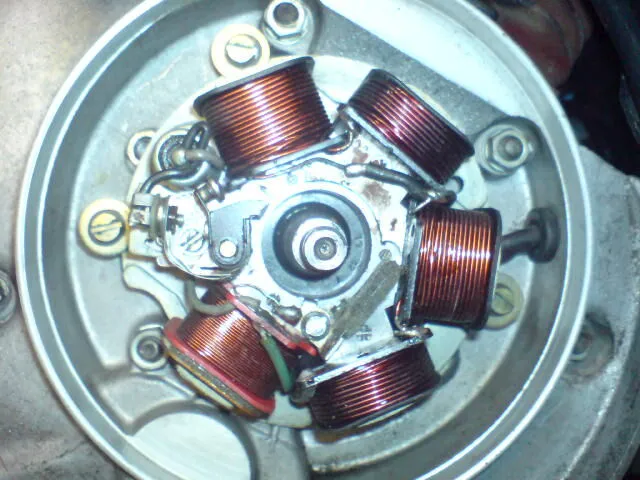

    Habe zum säubern des Motors auch das Polrad demontiert, wollte nun die Zündung einstellen, da ich kein Zündfunken hatte und habe bemerkt das der Halbmondkeil in 2 Teile zerbrochen war.
    Habe dann die 2 Teile aus den Nuten an der Kurbelwelle und am Polrad geklopft und es versucht wieder einzubauen, müsste doch eigentlich auch ohne den Halbmondkeil "gerade" draufgehen, da der Halbmondkeil ja nur eine Führung ist damit der OT stimmt oder?
    Jedenfalls streift das Polrad oben an den Metallplättchen der Spulen?? Kann es sein das die Kuwe verbogen ist oder bekommt man das nicht so schnell hin??
    Hatte jemand mal das selbe Problem oder weiß jm. Abhilfe?? Will ja schließlich mal fahren, wenn dann mal die ersten Sonnenstrahlen rauskommen :) .
    Hier nochn paar Bilder, vielleicht Helfen die ja das Problm zu finden:

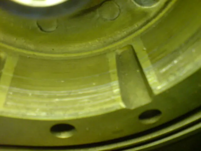

    Siehe oben bei meiner Frage, das 4 Bild Schleifspuren im Polrad und auf dem 5ten Bild ist einer der Schleifpunkte ( die Blätchen die aus der spule kommen) und so an jeder spule.
    Zu deinem Tipp vonn Hand zu drehen und nicht draufschrauben, geht nicht. Weil wenn ich das polrad nicht draufschraub geht es ja gar nicht so weit rein wie es muss und da schleift es ja natürlich auch noch nicht, wie man ja an den Spuren sehn kann schleift es ja ganz vorn also nicht im inneren des Rades.

    nee das stimmt so nicht, draufschrauben mußt Du es schon, nur nicht mit Keil und bombenfest. für die Untersuchung genügt es leicht anzuziehen. Das rad sitzt auf einem Konus und wird duch das Anziehen nicht weiter auf die Achse gezogen. Auf dem Bild 4 sehe ich die Schleifspuren , aber das siet aus, als wären da Körnchen oder so was drauf. Nimm mal ein Stück Schmirgelleinen und schleif mal das Rad innen und die Magnetköpfe sauber. Auf dem Bild 5 sehe ich leider nichts.
