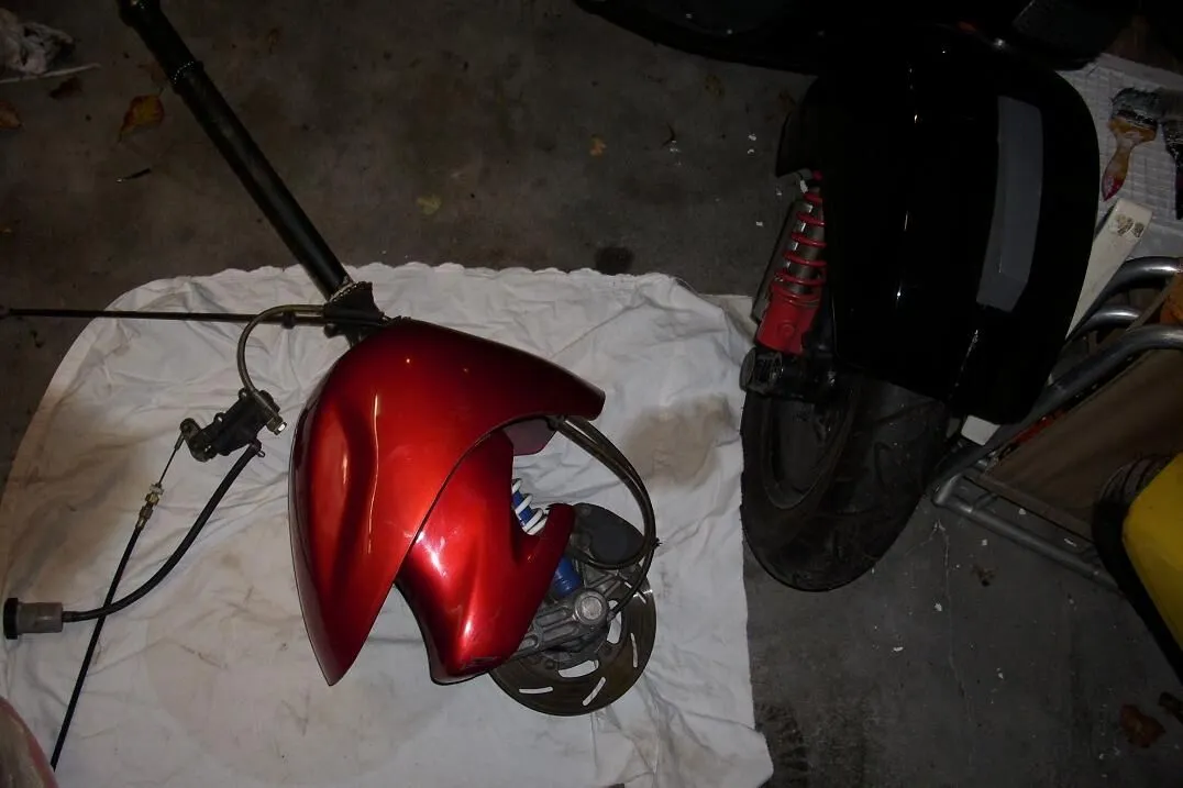

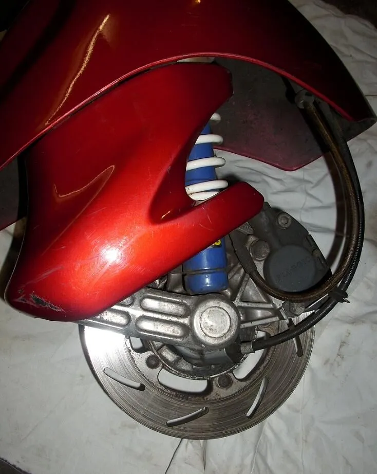

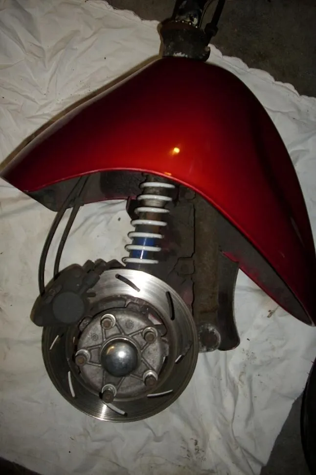

    So. Nun mal ein paar Fotos. War heute in Bremen und hab meine Gabel abgeholt. Bin begeistert. Scheint alles noch ok zu sein. Scheibe und Belege sind sogar noch gut. Schrauben sind alle dabei.

    Hier mal ein Bild:
