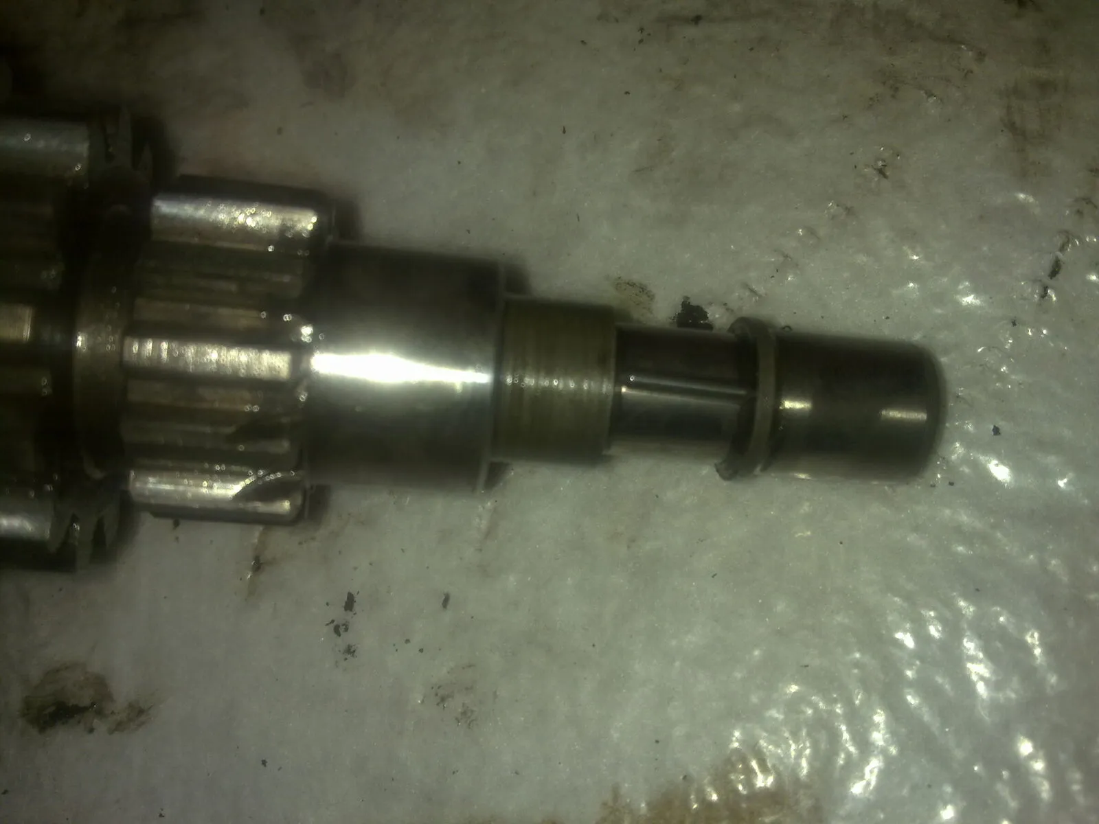

    hallo zusammen nach länger zeit habe ich jetzt mal wieder an dem motor weiter geschraubt
    heute habe ich die nebenwelle in angriff genommen und habe sie auch gut raus gekrigt nur als ich sie raus schob kammen mir die haufen nadeln entgegen da ich den motorblock gedreht habe sah ich nicht woher die nadeln raus kammen
    jetzt ist die frage wo muss ich die nadeln wieder einbauen ????? 21 stück sind es ....vespa px 125 e

    Die sitzen zwischen Nebenwelle und Tannenbaum. Am Besten mit Kugellagerfett einsätzen sonst fliegen sie immer wieder raus und beim 2ten mal fehlt dann meist eine :P

    Mutter der Nebenwelle auf der Kupplungseite der Gehäuseschale lösen, Welle in Richtung grüner Pfeil austreiben und dann kommen die Nadeln zwischen den Tannenbaum und die Welle, inetwa da wo der rote Pfeil ist

    Eine Lagerung zwischen der Nebenwelle und der festen Stützwelle.

    man o man da kommt ja noch was auf mich zu ......und die nadeln wieder einzufügen wird mir auch so eine sache werden oder ??? ein bisschen fett und wars das schon oder muss man da auf was bstimmtes achten
    SUCHE.......PX 125 SIP Road 2.0
  • Basti_MRC
    • November 2, 2009 at 22:40
    nö schön fett ran und los gehts!
    achja
    1. nebewelle rein legen
    2. nadeln rein
    3. welle/stange runterdrücken
    4. befestigen

    So, genau so sieht es aus!
    Es müssen natürlich alle 21 Nadeln da rein, nicht persönlich nehmen, aber irgendwann stellt irgend jemand auch diese Frage .... 8|

    so hier hab ich mal ein bild mit der möglichkeit wo die nadeln hinkommen!! ist das richtig so??
  • Basti_MRC
    • November 8, 2009 at 19:00
    genau da!

    Tip: Machs mit kaltem Fett, oder nimm Eisspray und halt das auf das Nadel-Fett-Konglomerat. Dann fällt dir der Rotz beim Einbau nicht auseinander.
