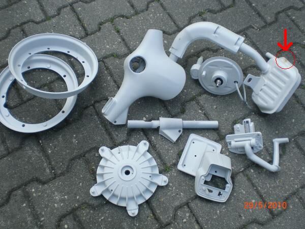

    so heute ist Rahmen + Anbauteile ( Schwinge , Auspuff , Gabel etc) vom Strahlen und Grundieren gekommen.
    Schaut eigentlich alles ganz gut aus !
    Am Beinschild hat es an der Seite ein bisschen Blech durchgehauen beim Strahlen aber ist nicht so tragisch.

    So nun wie Versprochen die Bilder =)
    Erstmal die Anbauteile
     [Blockierte Grafik: http://c4.ac-images.myspacecdn.com/images02/126/l_c92469965bf340b681f855a0115f5bef.jpg]

  • Gianluca
    4,190
    819
    • June 1, 2010 at 07:03
    • #72
    Sehr geil. Den Auspuff kannst du gleich nochmal strahlen lassen denk ich.
  • Nota
    345
    62
    Straubing
    V50 R ( Wird gerade restauriert =) )
    • June 1, 2010 at 11:07
    • #73
    Der Lackierer hat gesagt, dass das so O.K ist.
    Er hat ihn nach dem Strahlen Grundiert.
    Und ich vertraue ihm .
    Ich werde aber nochmal mit Auspufffarbe drübergehen damit er schwarz wird ;)

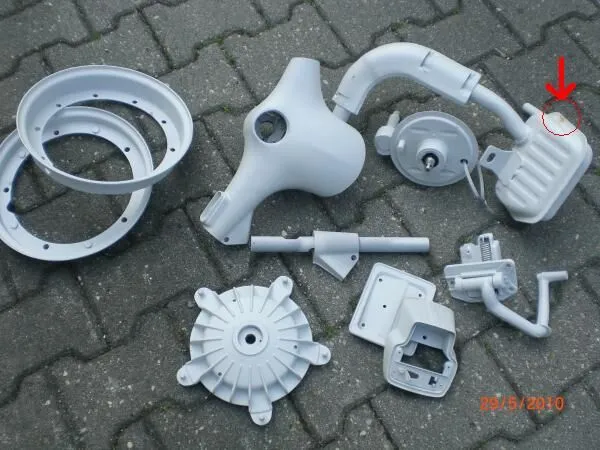

  • Schwidi
    13,919
    2,605
    32
    Mainhatten
    • June 1, 2010 at 13:29
    • #74
    Auspufffarbe ist extra für große Hitze konzeptioniert, die Grundierung aber nicht und wenn du drüber sprühst blättert dir alles wieder ab, es sei denn der Lackierer hat auch hitzebeständige Grundierung genommen.Außerdem solltest du den Puff deshalb nochmal strahlen lassen, weil das auf dem Bild im Kreis nach Rost aussieht.

  • Nota
    345
    62
    Straubing
    • June 1, 2010 at 23:50
    • #75
    hehe gutes Auge !! :P
    Aber es ist kein Rost.
    Ich habe die Gabel mit einem Rostlöser eingesprüht und alles im Auto transportiert .. ein bisschen was ist dann doch durch die Tüte geflossen und auf den Auspuff getropft :P
    Hab schon direkt Angst gehabt hehe.
    Der Lacker hat gemeint, dass sofern der Auspuff nicht 800 grad heiß wird, alles passt :P
    Habe heut noch mal am Blech rumgeklopft und ein paar beulen ausgebessert.. anschließend nochmal mit Grundierfarbe besprüht um die restlichen Unebenheiten sichtbar zu machen. Joa bisschen was ist noch da .. aber ist alles machbar.
