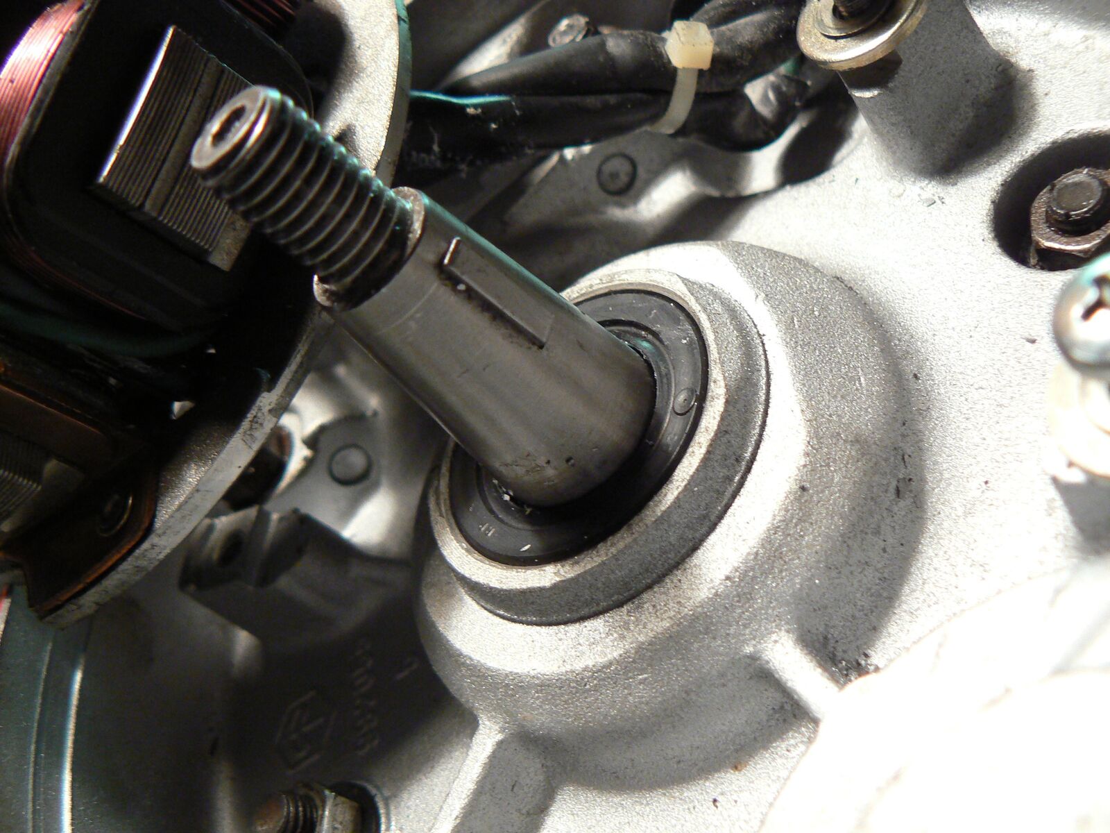

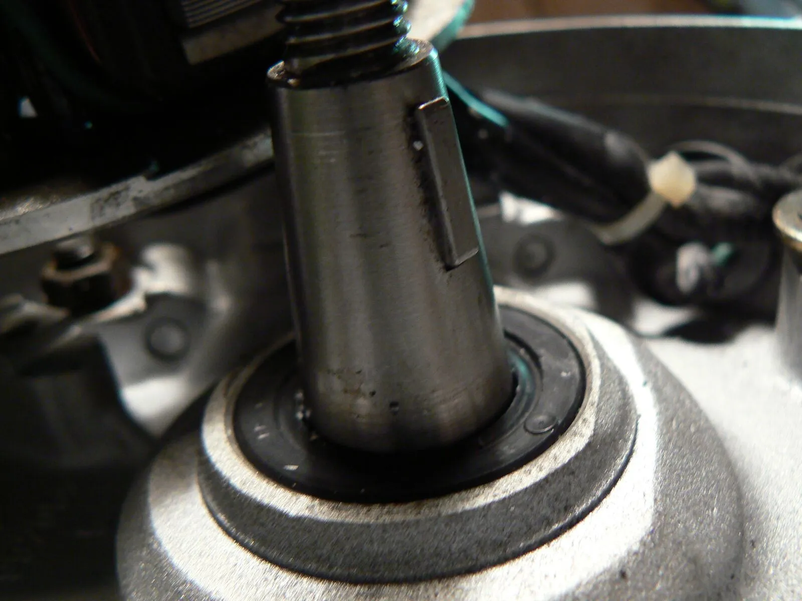

    Nur noch diese eine Frage: Passen die Dinger Plug `n` Play, oder muss ich da noch viel ändern? Was ist mit der ZGP? Passt die dann noch?
    Hab hier mal 2 Bilder vom Stumpf so wie er jetzt bei mir ist:
    Danke für die Links!
    MfG der Freddy

  • alexhauck
    17,408
    3,417
    SHA
    reiner Internetrollerfahrer
    • November 12, 2009 at 09:59
    Passt P&P.
