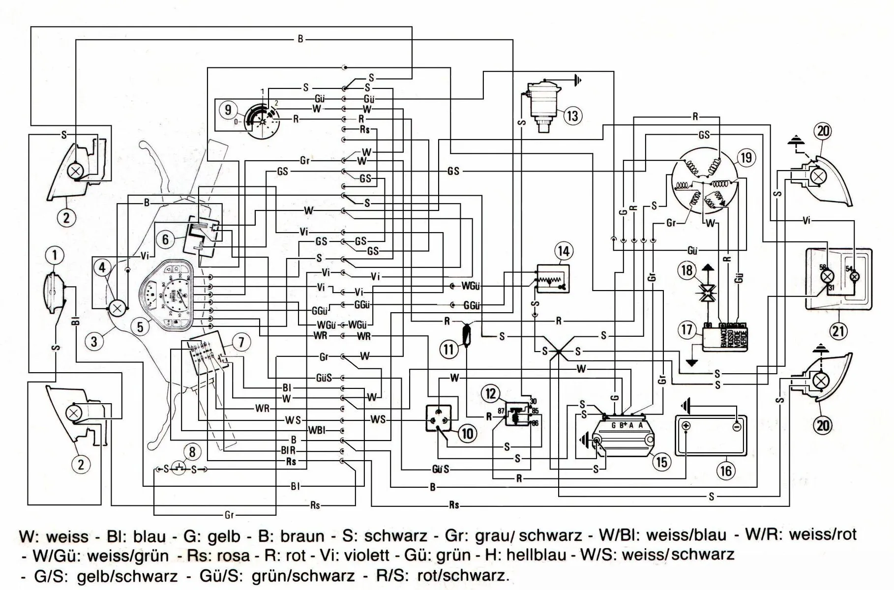

Hi, das kannst Du wirklich prüfen. Ich häng Dir mal einen Plan von ner XL2 an. Das Teil Nr. 14 ist der Geber. Schwarz ist die Masseverbindung welche bei Reserve auf die Kontrolle geschaltet wird. Das Zickzack in der Mitte ist der Wiederstand für die Anzeige. Wenn Du jetzt mal schwarz mit einen der beiden anderen Kabel verbindest ( bei laufendem Motor natürlich) kannst Du die Änderung sehen. Reserve leuchtet auf und die Nadel der Tankanzeige muß sich bewegen.
danke ich probier alles mal durch
ps ich hoff ich blick den [lexicon='schaltplan',''][/lexicon]
