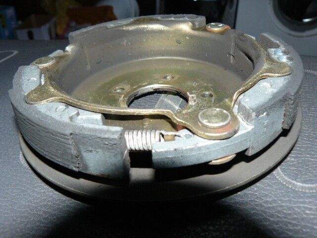

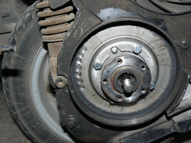

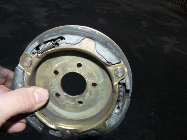

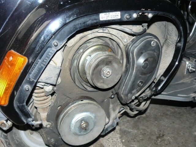

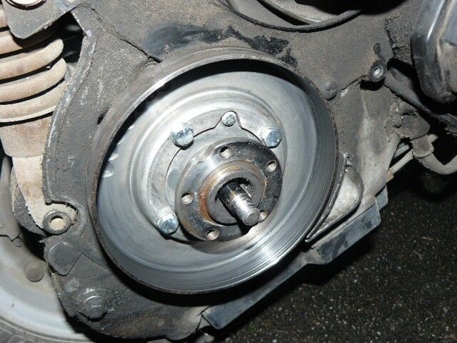

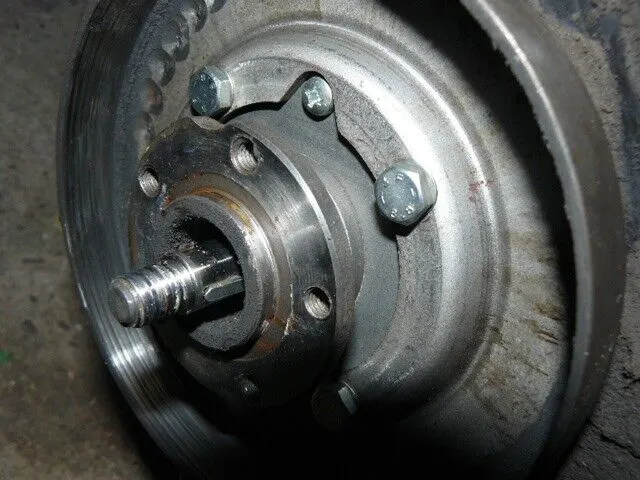

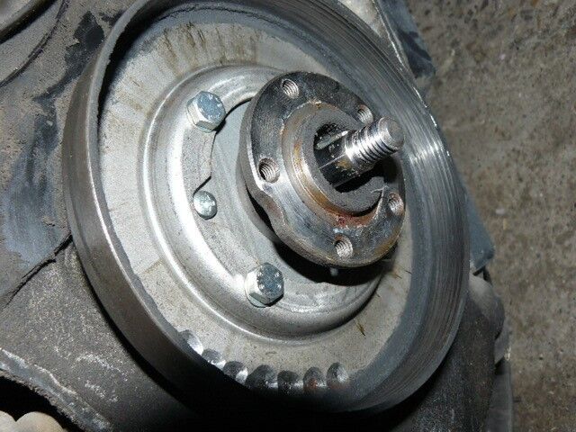

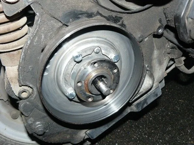

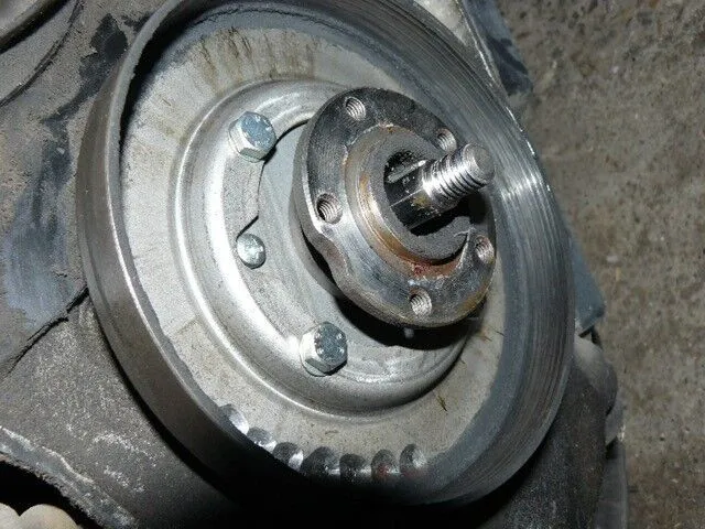

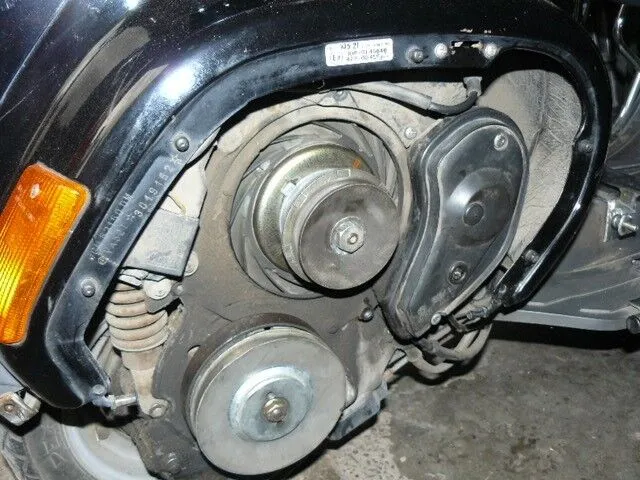

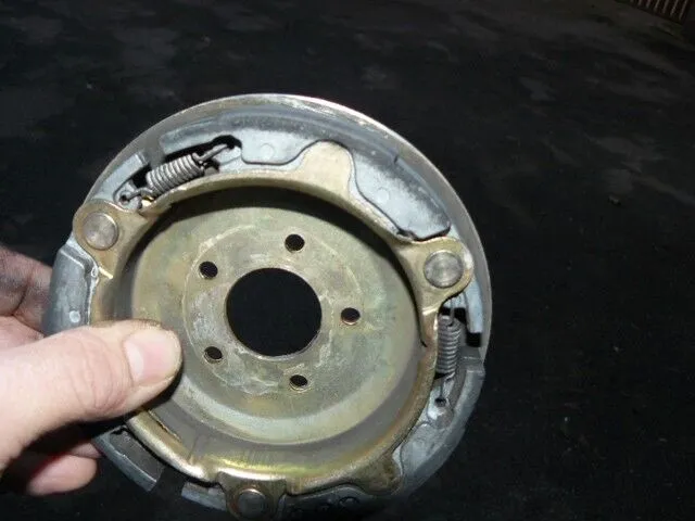

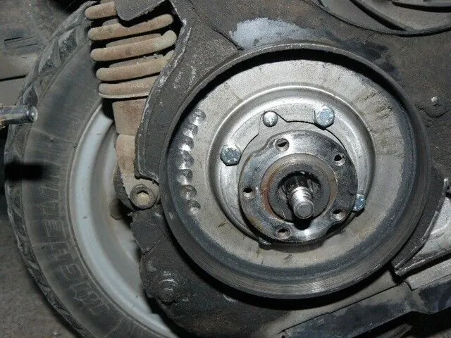

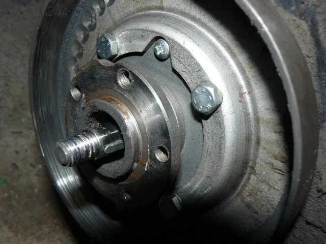

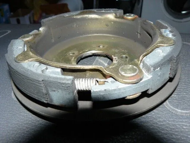

    habe heute die Kupplung ausgebaut. Die Beläge sowie die Innenseite des Kupplungsgehäuses haben Riefen. Die Beläge sind an der Seite die rausgedrückt wird (Feder) ca. 1mm und an der jeweils anderen Seite ca. 2mm stark.
    siehe Bilder im Anhang
    Wir haben die Kupplung gesäubert und die Beläge mit Schmirgelpapier bearbeitet und siehe da, es ist schon etwas mehr Anzug da.
    Brauche ich eine neue Kupplung?
    Automatix: Hast Du evtl. noch eine Kupplung zu verkaufen?
    Für mehr hat die Zeit heute nicht gereicht. Beim nächsten Mal nehme ich den Auspuff unter die Lupe

    kann mir keiner auf Grund der Fotos sagen, ob ich ne neue Kupplung brauche ??? Beläge sind 2mm bzw. 1mm dick
    Hat jemand evtl. eine Kupplung oder Beläge zu einem fairen Preis abzugeben?
    Als nächstes kommt der Keilrippenriemen dran. Die Frage ist: 15mm oder 16,3mm breit ???
    Konnte im Forum keine endgültige Aussage finden welcher von beiden werksseitig montiert ist.
    habe nur gelesen, dass 15mm gut für den Anzug und 16,3mm gut für die Endgeschwindigkeit sein soll.

    Kupplung
    Falls der Kupplungskorb wirklich so starke Riefen hat, wie die Bilder vermuten lassen, würde ich da keine neuen Beläge einbauen. Mach alles sauber und probiere es erstmal so. Ansonsten sollte man den Kupplungskorb vorsichtig ausdrehen oder einen guten gebrauchten organisieren. Die Kupplungsbacken kannst du mit Bremsband (Ebay, Motorrad oder Traktor Oldheimerzubehör) und Kleber selbst neu belegen. Habe es selber noch nicht gemacht, aber in den Oldheimerforen wird beschrieben wie man so die Bremsen neu belegt. Also sollte das bei unseren Kupplungen auch möglich sein.
    Riemen
    Der breitere bewirkt hauptsächlich eine höhere Spannung der unteren Feder, wodurch man oben etwas schwerere Gewichte braucht. Ansonsten läuft der breitere oben etwas weiter außen, wodurch die Drehzahl etwas reduziert wird, schlechtere Anzug und eventuell etwas höhere Endgeschwindigkeit. Wichtiger erscheint mir, wenn der schmäler, durch die geringere Federspannung, schon etwas rutscht. Ich fahre den breiteren und habe die Gewichte meinen persönlichen Fahrstiel (mit niedrigen Drehzahlen langsam beschleunigen) angepasst.

    Die Kupplung - ums kurz zu machen - ist runter. Der Aufwand den Kupplungskorb auszudrehen, die Kupplung neu mit Belägen zu versehen liegt m.E. deutlich über den Kosten, eine gebrauchte zu kaufen.
    Du hast Post. Ich habe so ein Teil noch rumliegen. Preis siehe PN.
