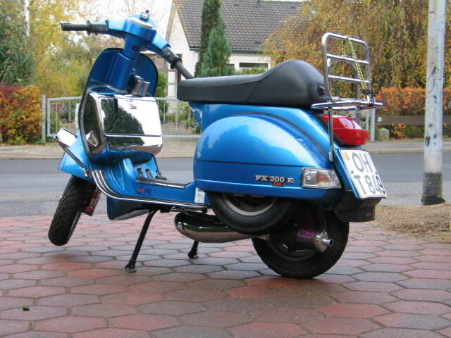

    habe seit 15 Jahren einen PM Evo in Chrom an meiner orig.PX 200 12PS,die alte Dame läuft einen Tick schneller damit,der Durchzug ist ab 4000 U/min.besser,darunter etwas schlechter als der orig.Topf.Habe mir den Rap damals wegen der Optik+Sound gekauft.
    Bei mir ist der Auspuff eingetragen,heute leider kaum noch möglich.Also,denke auch an die Freunde vom Sportverein blau/weiß!Wenn du erwischt wirst,kostet der Spaß 50,-+Bearbeitungsgebühr und 3 Punkte,evtl.noch eine Vorführung beim TÜV.
    Im Sommer habe ich mir für reserve Zwecke,einen 2 PM Evo in Chrom gekauft,dank des schlechten engl.Pfund bin ich mit etwas über 300,-Euronen davon gekommen.
    Auch wenn der PM hier im Forum nicht gerade beliebt ist,bei mir läuft er Top!Düse und Kerze angepasst,34000 Km ohne Risse!
