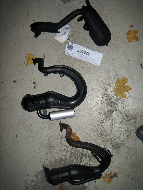

    vor einigen Wochen hab ich mir eine Vespa PK50XL gekauft, bei welcher dem Vorbesitzer, während der Restauration die Lust vergangen ist. Nun hab ich da noch einige Dinge, welche diesen Winter erledigt werden müsse und nächstes Frühjahr sollte die Vespa dann in Betrieb gehen.

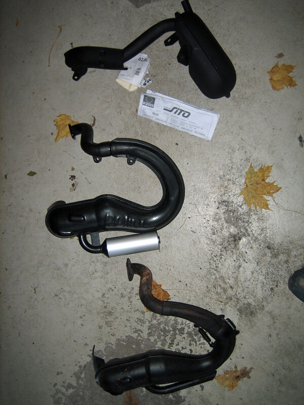

    Heute dachte ich da fänste mal an und das mit dem Auspuff :rolleyes:
    An der Vespa ist so ne Birne angebaut, welche wohl etwas zu laut ist. Schätzungsweise so 120db kommen da raus und meine Frau hat bereits Veto eingelegt.
    Alles kein Problem, da mit der Vorbesitzer einen original verpackten Sito Auspuff, nebst ABE und eine Polini-Birne mitgegeben hat.
    Bei der Montage trat dann das Problem auf, dass der Sito-Topf irgendwie nicht passt. Die Biegung des Krümmers ist völlig anders als bei den Beiden Birnen und irgendwie ist mir völlig unverstandlich wie das passen soll :S
    In meiner Not hab ich dann versucht den Polini anzubauen, aber so wirklich passt das auch nicht :-4
    Mir ist völlig unverständlich wie das unter die Seitenverkleidung passen sollte?
    Ja bin ich denn zu dämlich, oder gibt es da einen trick 17 :huh:
    Hier ein Bild der 3 Auspüffe:
    oben Sito
    mitte Polini
    unten Rennbirne :-7
    Hat mir eventuell wer einen Tipp?
    Grüße
    Roland

    Da brauchst Du einen anderen krümmer. Bei Meinem Sito plus war es genauso.
    • November 20, 2009 at 17:47
    Genauer gesagt ist das ein 90° Winkelstück, was zwischen Zylinder und Auspuff montiert wird. Aber auch damit sind mehr oder weniger große Fertigungstoleranzen beim Sito nicht ausgeschlossen, d. h. du wirst unter Umständen das ein oder andere Langloch feilen müssen.

    ich fahre seit vielen jahren auch noch italienische Motorräder und da wundert mich ja nix mehr :-2
    Hat wer eine Idee, wo ich dieses Zwischenstück für den Sito-Top kaufen kann?
    In der Bucht ist dieser Topf ja auch mehrfach drin und ich kann nirgends so nen Adapter finden.

    Gib mal bei SIP ins Suchfeld "auslaßstutzen pk" ein, da wirst du fündig (benötigte Abmessungen/Lochabstände beachten). Sowas ist eigentlich auch original vorhanden, nur Tuningauspuffanlagen kommen meist ohne aus.

    meines Wissen nach ist das der . oder ?

    ich hab ja noch ne Kiste voller Neuteile und was liegt da drin :+2
    Ich dachte das ist ein Ansaugstutzen :thumbup:
    Dann werde ich als nächstes mal versuchen, ob der Sito mit dem Flansch nun dran passt :rolleyes:
    Danke!

    mach einfach die polini banane wieder hin, der sound ist weniger aufdringlich als der des sito plus.
    ernsthaft, der polini ist subjektiv leiser. der unterste ist übrigens baugleich mit dem polini, fehlt nur der dämpfer, wenn du den hin machst, dann hast du das gleich und nichtmal den polini aufdruck.

    der Polini ist angebaut und der ist nun geringfügig leiser als die Birne ohne Dämpfer :whistling:

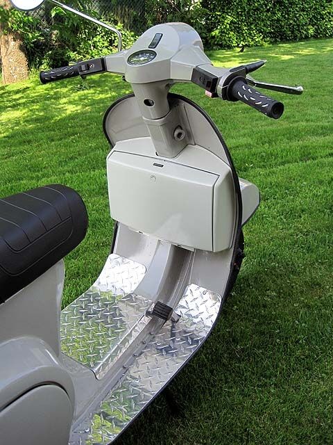

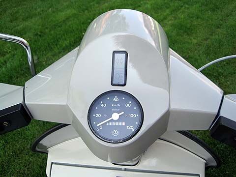

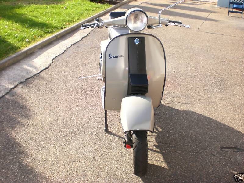

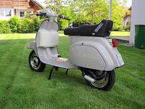

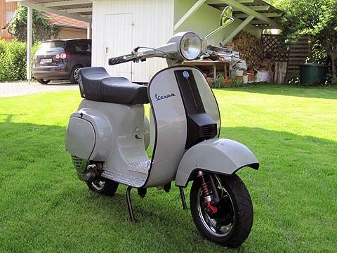

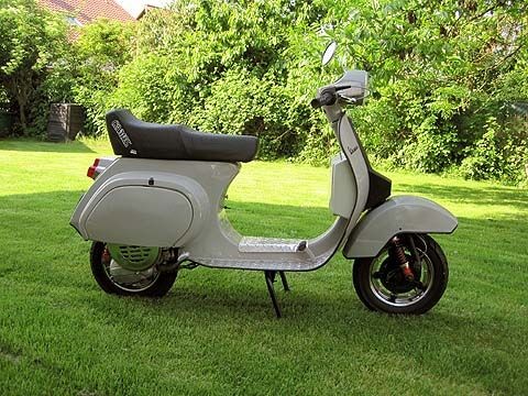

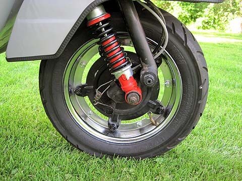

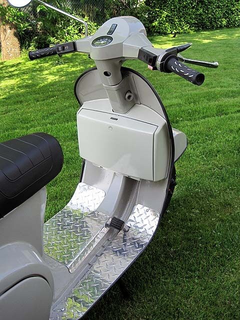

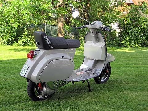

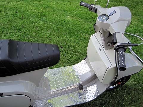

    es ist nun einiges an Zeit ins Land gegangen und die Inbetriebnahme der PK50 hat sich etwas verzögert.
    Das Lenkkopflager und der Vergaser sind nun eingestellt und das Problem mit dem Kickstarter (Feder) konnte durch einfüllen von Getriebeöl beseitigt werden.

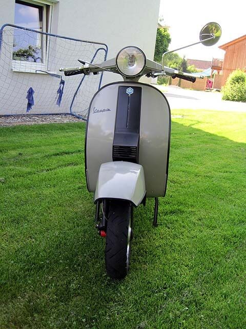

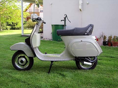

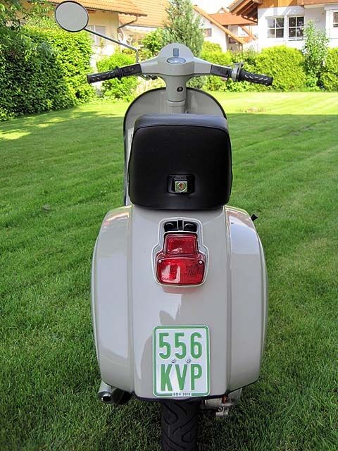

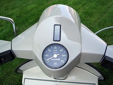

    Nun hab ich noch ein Problem mit der Verkabelung der Beleuchtung. Irgendwie ist der Roller vom Vorbesitzer aus unterschiedlichsten Teilen zusammengebaut worden und das macht das ganze nicht einfacher. Es ist eigentlich eine PK50XL (steht im Schein) ohne Blinker, aber weder der Tacho, noch die Schalter (mit Blinker), noch der Kabelbaum passen zu diesem Modell. Der Motor hat auch kein Anschluß für einen Gleichrichter, was die Vermutung zuläßt, dass da ein PK50N-Motor drin steckt. Der Motor hat 3 Kabel.
    Ich gehe davon aus dass das dann eine 6V-Lichtmaschine ist, jedoch kann ich an den Kabeln nur 120V messen :-4
    Ich werde mal ein paar Bilder einstellen um die Sache womöglich einfacher zu gestalten.
    Grüße
    Roland
    Es ist nie zu spät für eine glückliche Kindheit !

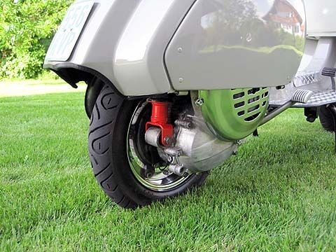

    • May 28, 2010 at 09:50
    Mach mal ein Bild vom Polrad und -wenn Abzieher vorhanden- auch von der Zündgrundplatte oder zumindest von den Kabeln, die aus dem Motor kommen. Dann lässt sich sagen, welche Zündanlage montiert ist.
    Der Gleichrichter (geripptes Kästchen aus Aluminium, etwa so groß wie eine Zigarettenschachtel) wird im übrigen nicht am Motor angeschlossen, sondern am Kabelbaum und sitzt unter dem linken Seitendeckel.

    Hier einige Bilder:

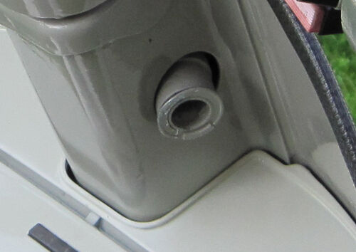

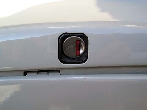

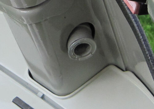

    Für die Fertigstellung fehlt mir auch noch ein passendes Zünschloß und ein komplettes Schloß (wie im letzten Bild abgebildet) für den hinteren rechten Seitendeckel. Das Schloß steckt in einem Kunststoffrahmen, welcher innen am Radlauf angeschraubt ist. Ich hatte bereits hier aus dem Forum ein Zündschloß und zwei Schließmechanismen mit Seilzug für die Seitendeckel bekommen, aber die sind nicht wirklich passend. Falls noch wer ein passendes Teil hat..... Ich würde mich sehr freuen.
