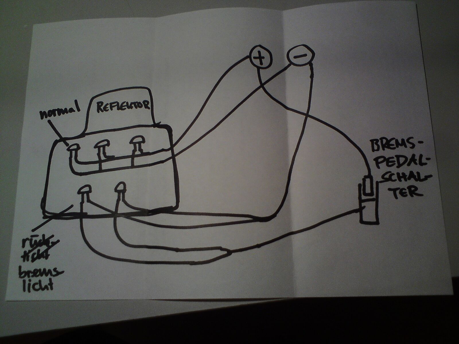

    ich dachte mir ich könnte mal mit der Idee spielen, mir die Soffite durch LEDS zu ersetzen und mir ein Bremslicht einzubauen.
    Was ich noch lösen müsste wär, dass ich das bremslicht direkt mit der ZGP verbinden müsste, da das licht sonst mit dem normale licht aus/angehen würde.
    Ich hoffe ihr versteht mich :whistling:
    würde das klappen? ich habe gehört die leds gehen erst ab 3 V Spannung, aber wies mit der Amperezahl aussiht ha ich keine ahnung... stirbt dann der motor ab mit betätigen des Bremslichts?
    hier mal ne skizze:
    edit: ach j, könnte es da thermische Probleme geben? Davor hatte ich auch kein Bremslicht, aber die LEDS verbrauchen doch weinger Saft, geht das dann?

    Du mußt Dir erst mal im klaren sein bei Veränderungen an der Beleuchtung erlischt auch die Betriebserlaubnis,wenn keine E-Nummer oder anderes Prüfsiegel vorzuweisen sind.Machbar dürfte Dein Vorhaben schon sein,nur mit LED´S weiß ich nicht ob das klappt weil sie soviel ich informiert bin Dauerstrom benötigen.Wenn es funktioniert,benötigst Du wahrscheinlich auch Wiederstände die vor die LED´S geschaltet sind.Bei Conrad Electronic wirst Du bestimmt fündig.In Ihrem Onlinekatalog haben sie auch bestimmt Tips über LED´S

    Wie so denn direkt auf die Lima?
    Kannst doch alles so lassen brauchst nur nen gleichrichter, vorwiederstände und led's

    Weil wenn ich sie an das normale Rücklicht anschliesse, geht das Bremslicht mit aus wenn ich das das Licht ausmache

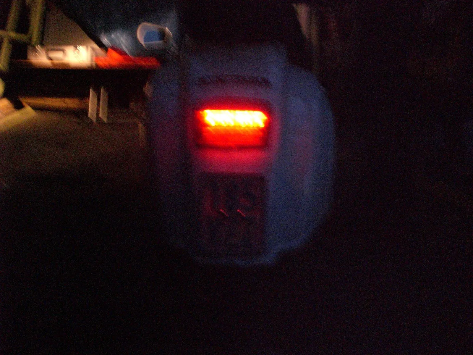

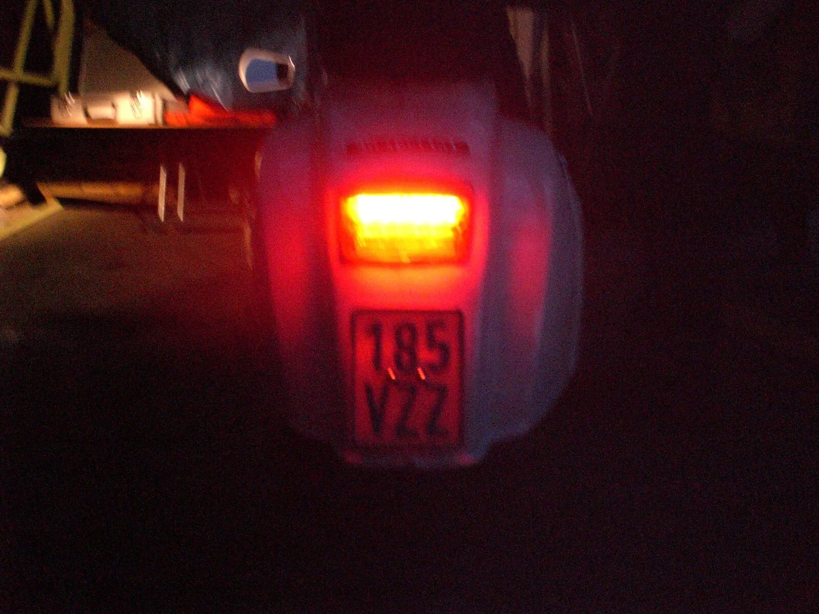

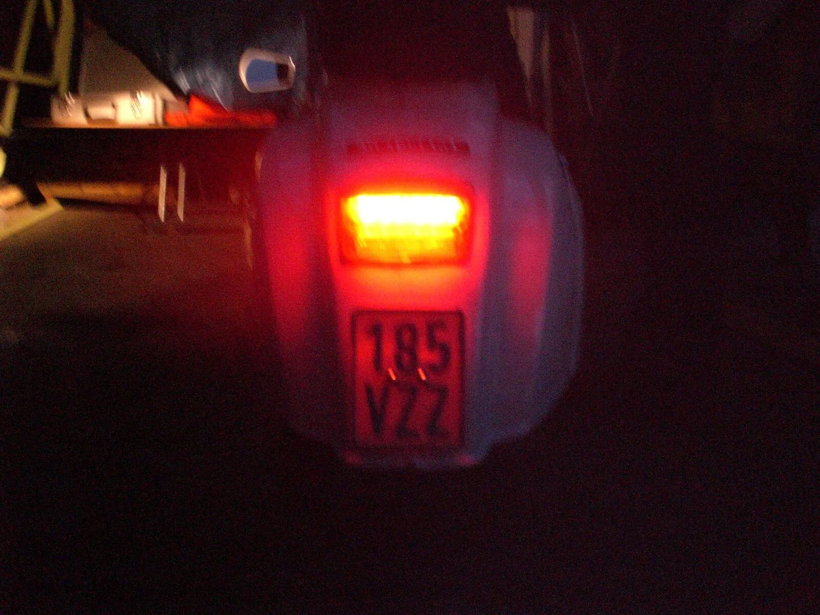

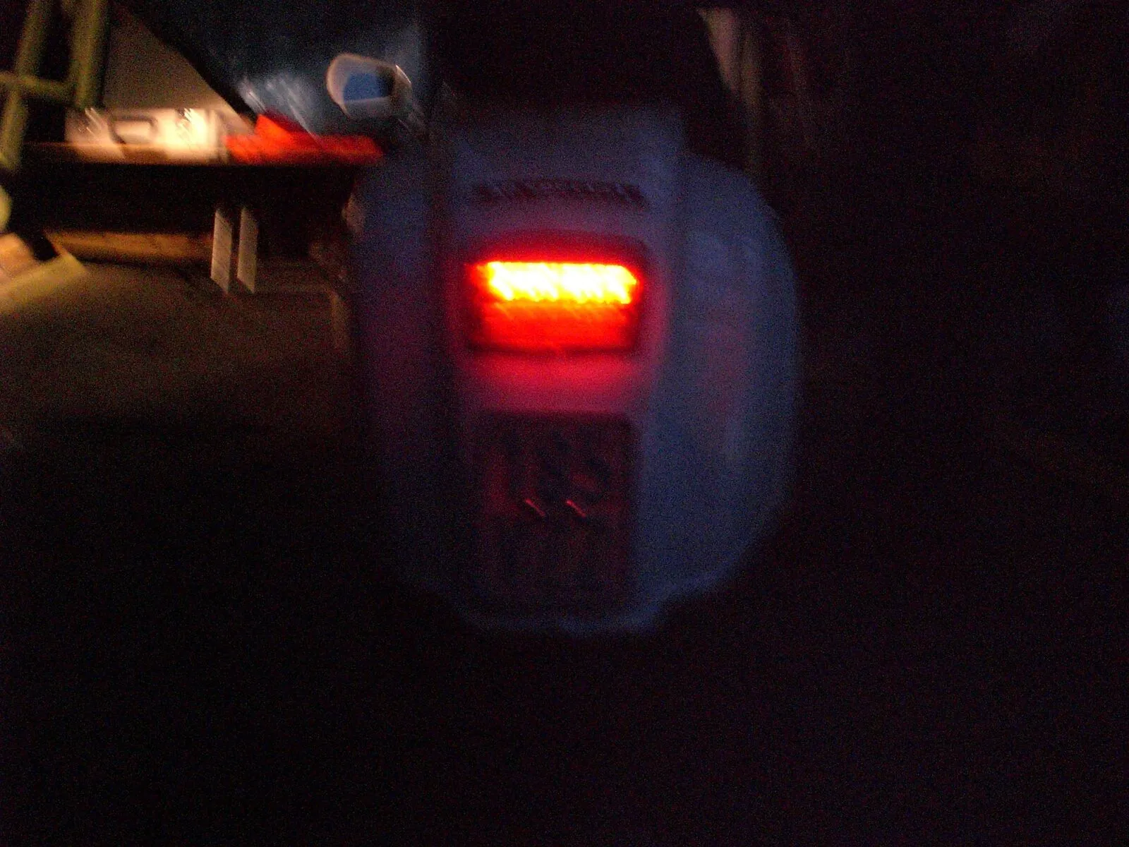

    nein ich habe den sofittenhalter entfernt und ein, wie oben geschrieben, kleines motorrad led rüli das ich bei polo gekauft. dies habe ich,da es extrem :+1 aussieht mit dem elestart rüli "verkleidet". Also ich finde es sieht super aus.
    normallicht
    bremslicht
    Gruß Fabi
