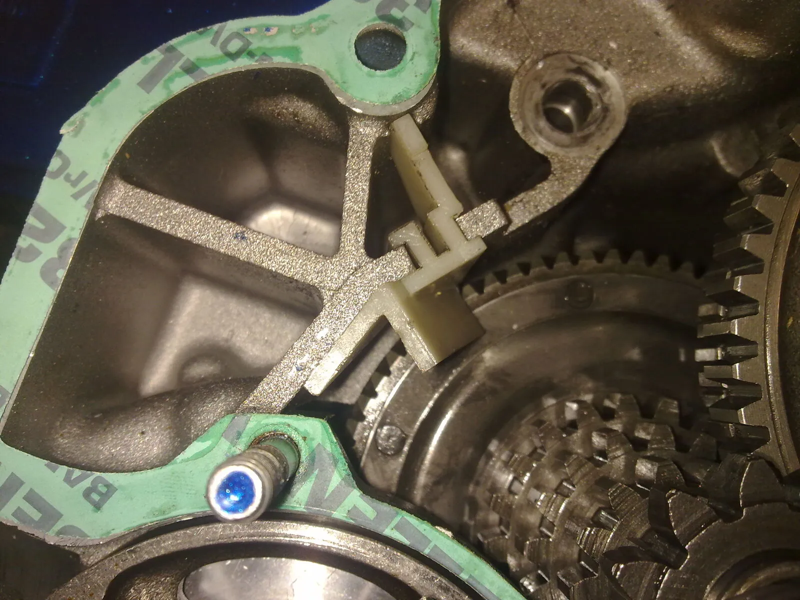

    so hier noch ein foto zur korrektur ob ich den flügel richtig montiert habe !!!

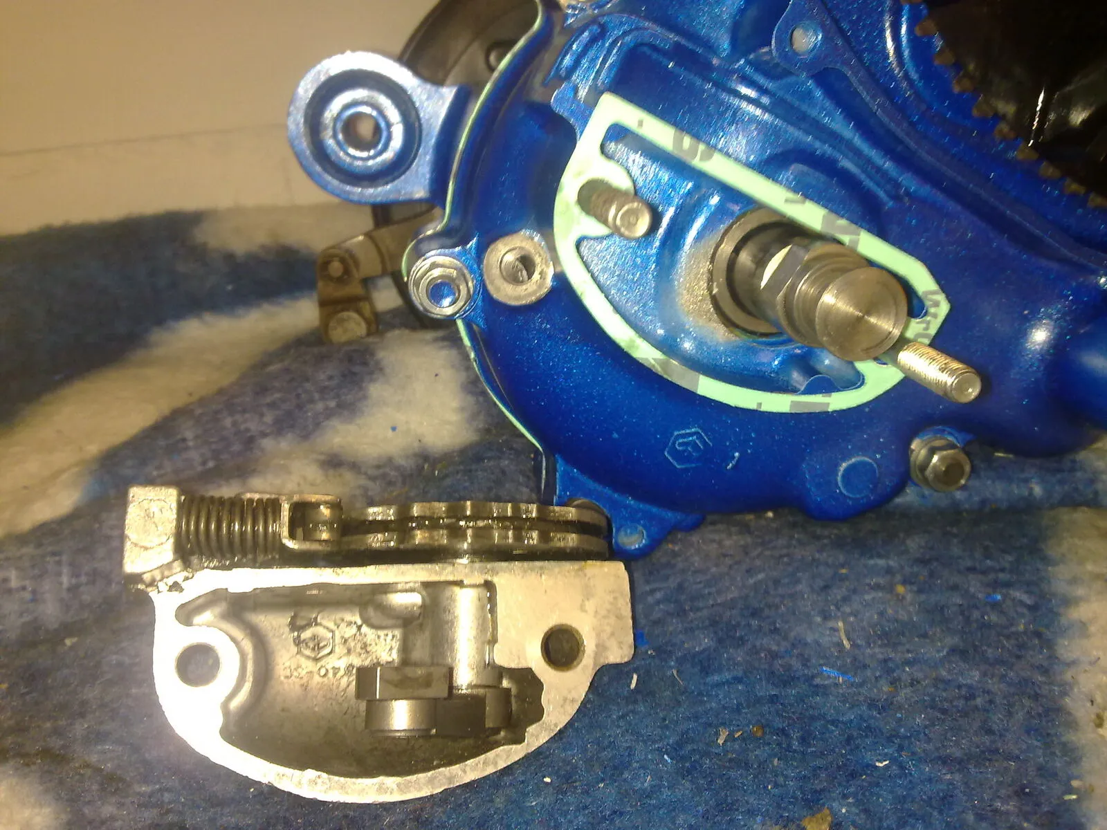

    dann wenn wir gerade drann sind habe ich schon das nächste problemchen ...wie muss ich das teil an den block montieren wo die schaltraste drine ist sihe foto
