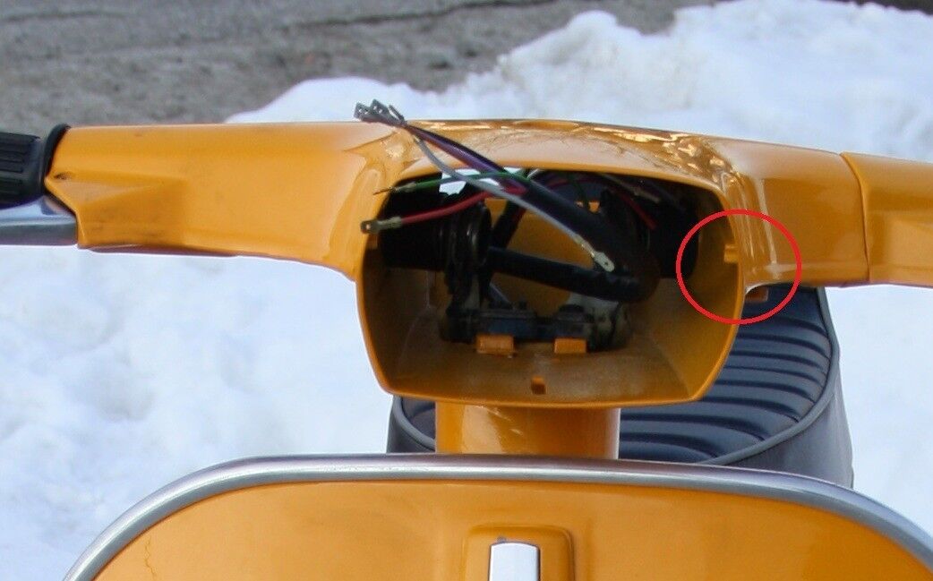

    Ich hab mal eine Frage:
    Wie wird eigentlich der Scheinwerfer befestigt?
    Denn an der Innenseite des Lenkkopfs sind ja nur diese Stege. Gibts da Klammern oder sowas in der Art die da rein kommen?
    lies mich.

    jo, da gibt es Federn und einen Rahmen für..

    Danke für die Hilfe. Aber die von Sip haben schon leicht einen an der Klatsche. Das BLech und die Federn kosten ja da irgendwas um die 27 € miteinander.

    halterahmen hätte ich dir da... leider ohne federn, da habe ich keine mehr liegen sehen, müsstest aber irgednwo gegen versandkostenpauschale finden können
    ich sag jetzt mal für den rahmen im maxbrief 7.- inclu porto

    Danke Rollersau. Ich hab die Sachen aber jetzt leider schon bestellt.

    ach, und ich habe jetzt gesehen, dass ich den Rahmen und sogar noch die Federn dazu hätte: 10 € inkl.

    Wenn mir jetzt noch einer mit dem kleinen Halteblech entgegenkommt wärs saucool.

    sie meinen

    Naja da gibts noch so ein kleines Halteblech. Halteblech
    Wenn das noch jemand hat dann stornier ich den Auftrag bei SIP.

    bestell das kleinteil doch noch nach, bis ich jetzt da wieder anfange zu suchen
