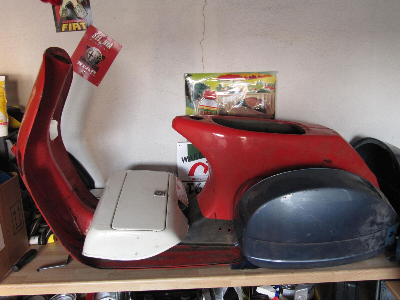

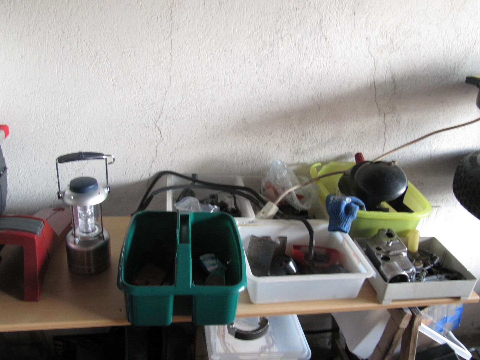

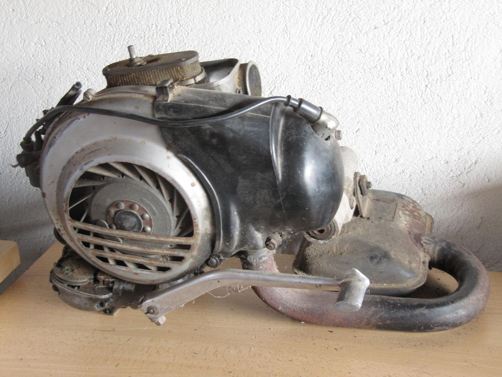

    So jetzt endlich die Bilder, ich habe nach kreativer Pause :+3 den Weg in die Garage wieder gefunden, und werde hier regelmäßig den Fortlauf meiner Arbeit kund tun.
    Ziel ist es im Juni den TÜV zu besuchen und durch die Vollabnahme zu kommen.Doch bis dahin ist es noch ein weiter und mit Fragen gesäter Weg.

    Am Wochenende habe ich mal angefangen den motor zu zerlegen, und dabei kam mir die Idee direkt eine neue Kurbelwelle zu verbauen.
    Da ich nachdem der Roller über den TÜV ist und ein wenige gefahren wurde, wohl auf nen 177er Zylinder wechseln möchte würde das doch Sinn machen, oder?
    Hat jemand Erfahrungen damit wie die BGM Rennwelle bei nem originalen 125ccm Zylinder läuft? Gibt es da Probleme?
