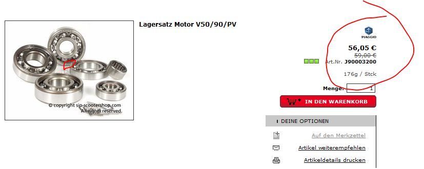

    • December 5, 2009 at 17:14
    Bin ich zu dumm ?(

    • December 5, 2009 at 17:22
    Ach wir sind doch hier nicht in einem Wettkapf ;)
    Aber da sehe ich doch ein SKF oder?

    das ist SKF und ja in der Sekunde fiehl das 1 zu1
    in SF Motoren sind von Werk aus SKF Lager drin das steht auch auf dem Lager drauf SKF France :-1
