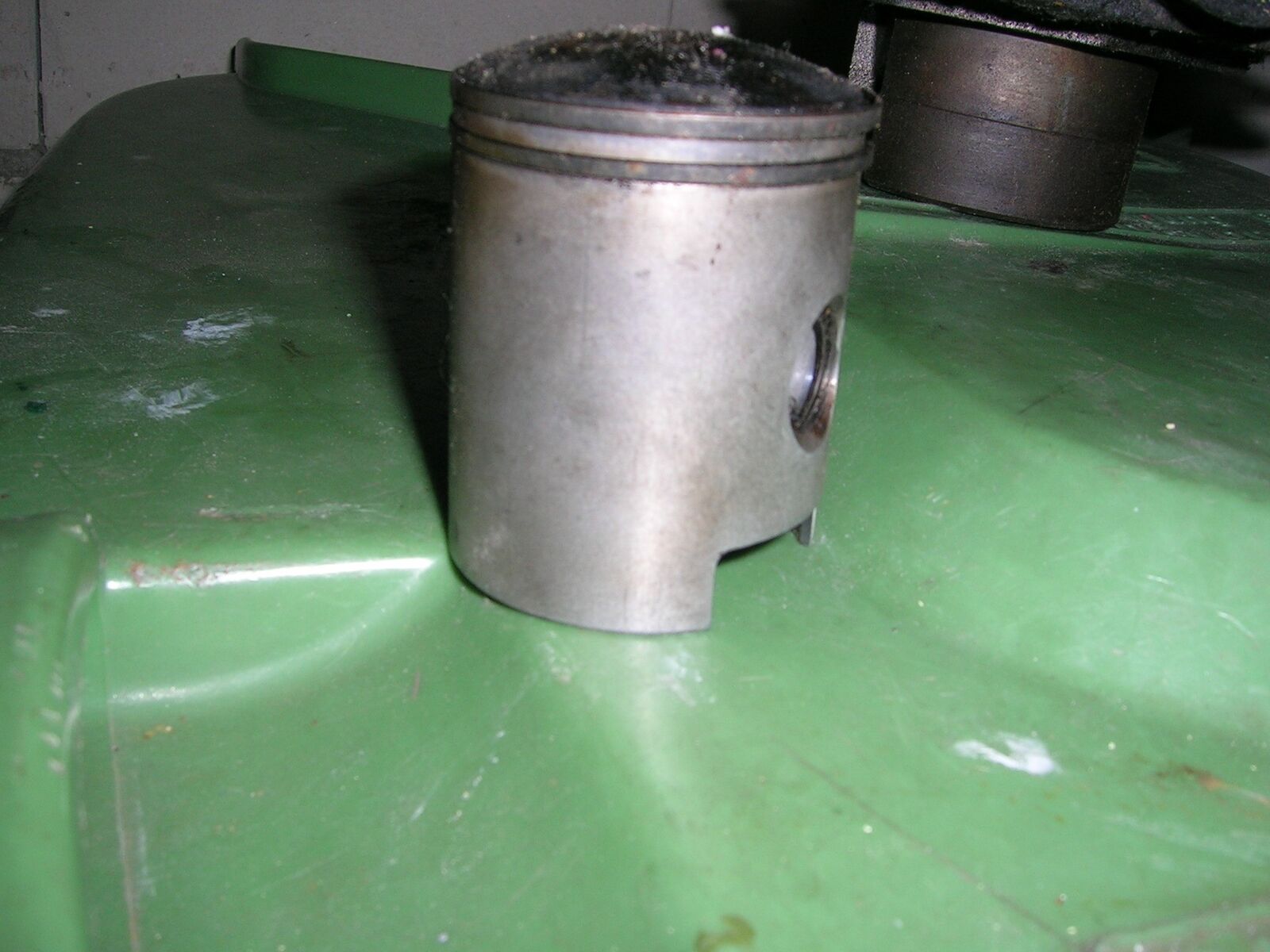

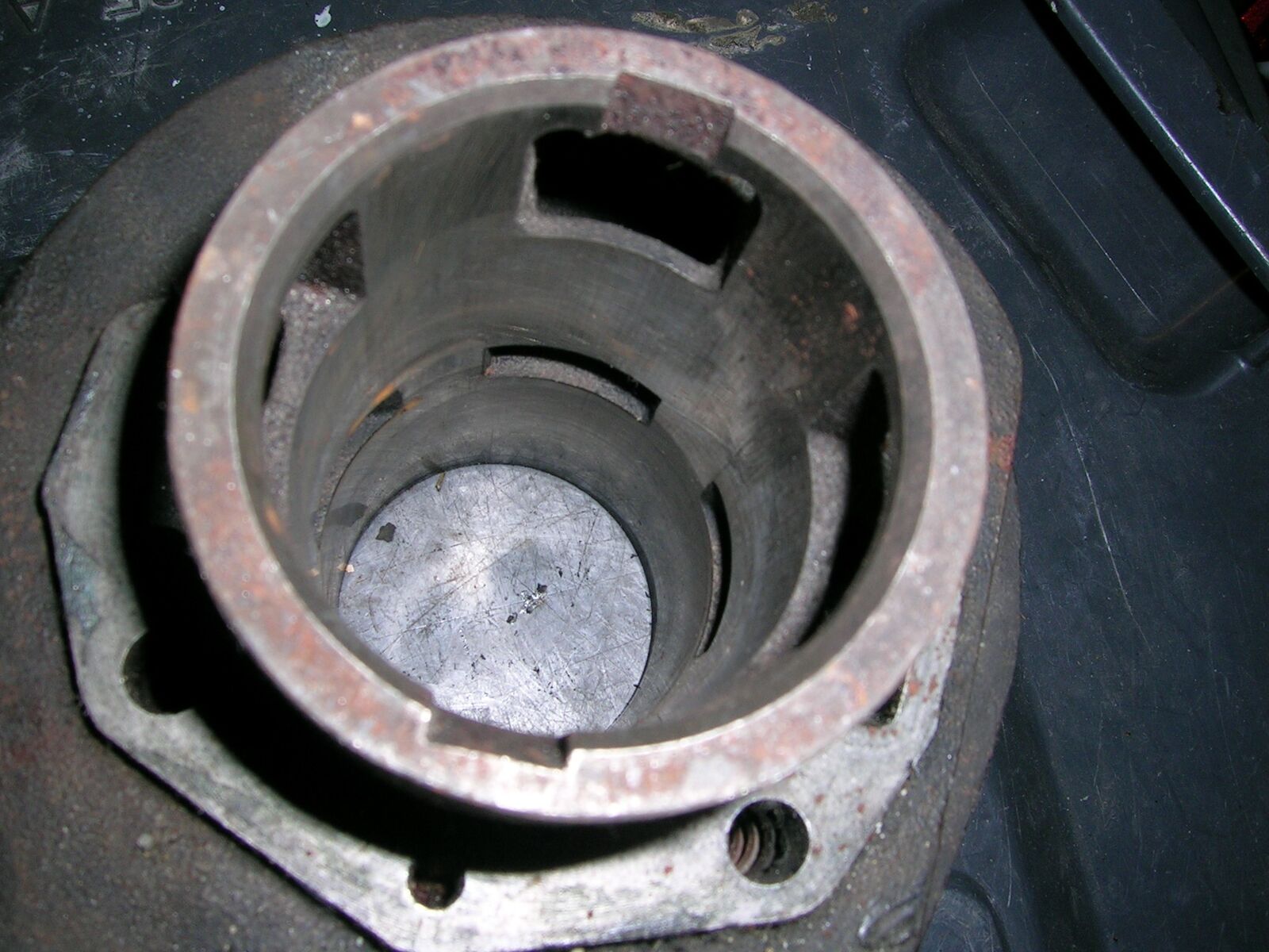

    Erstens habe ich einen Zylinder, scheint der einer PX 125 zu sein, von Piaggio mit Kolben, Kolbenringen und Kolbenbolzen im guten Zustand... Bilder:

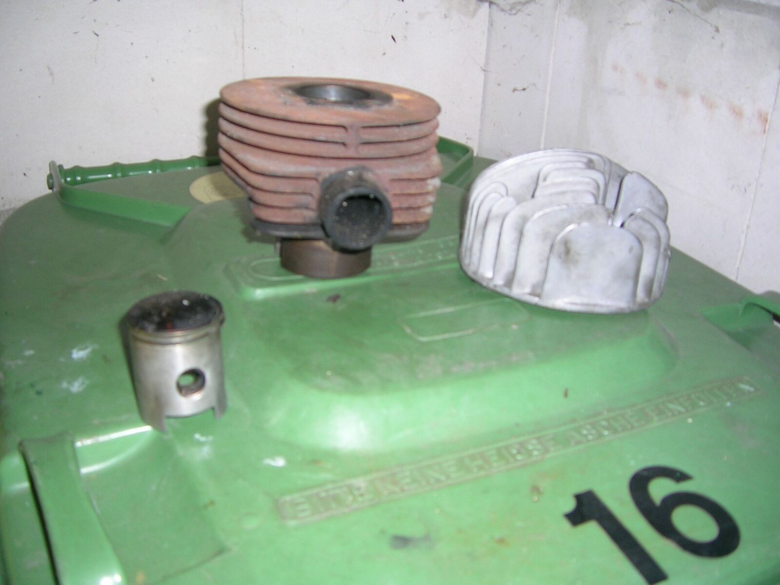

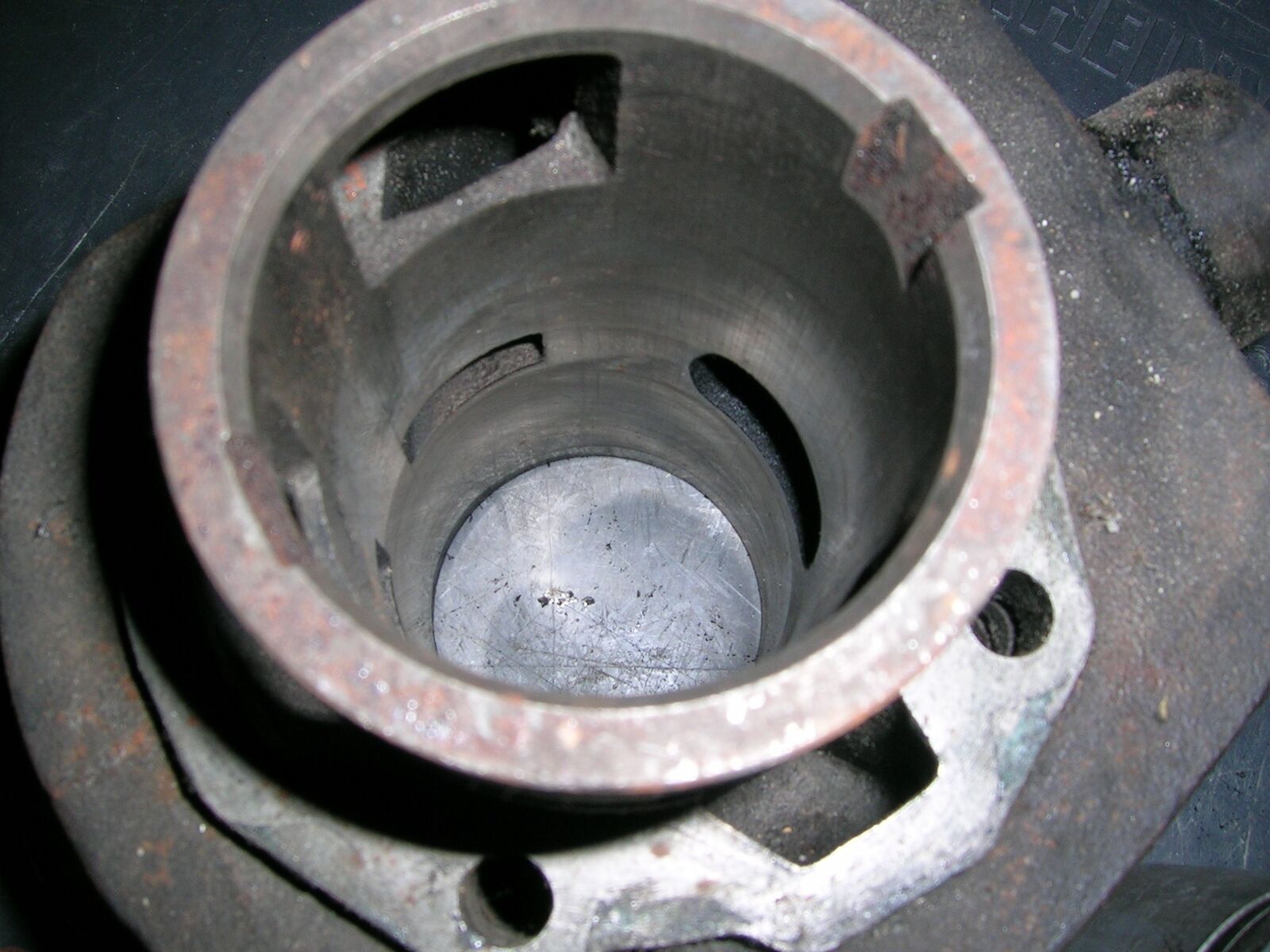

    Dann hab ich noch einen PX 80 Zylinder inklusive Kolben, Kolbenringen und Zylinderkopf; Kolben und Zylinder kaum Laufspuren:

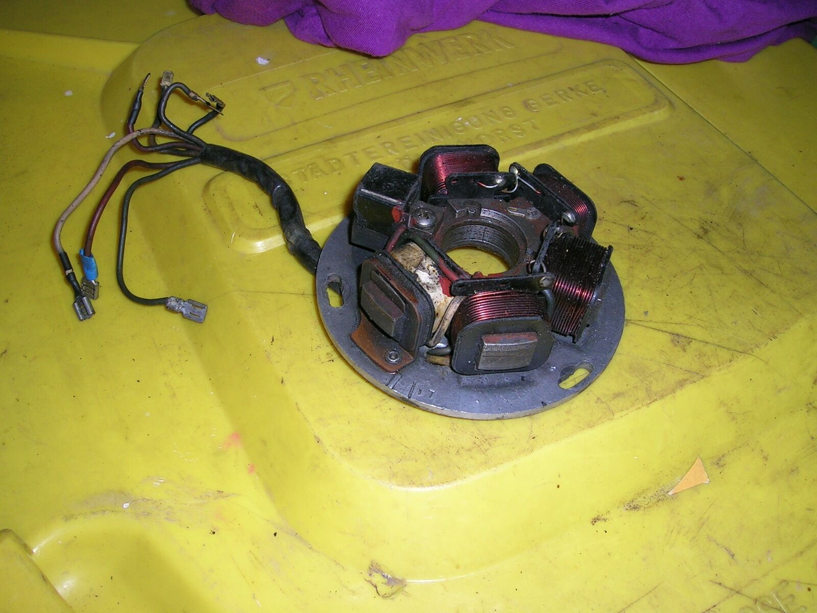

    Dann noch eine PX ZGP; Funktion nicht geprüft:

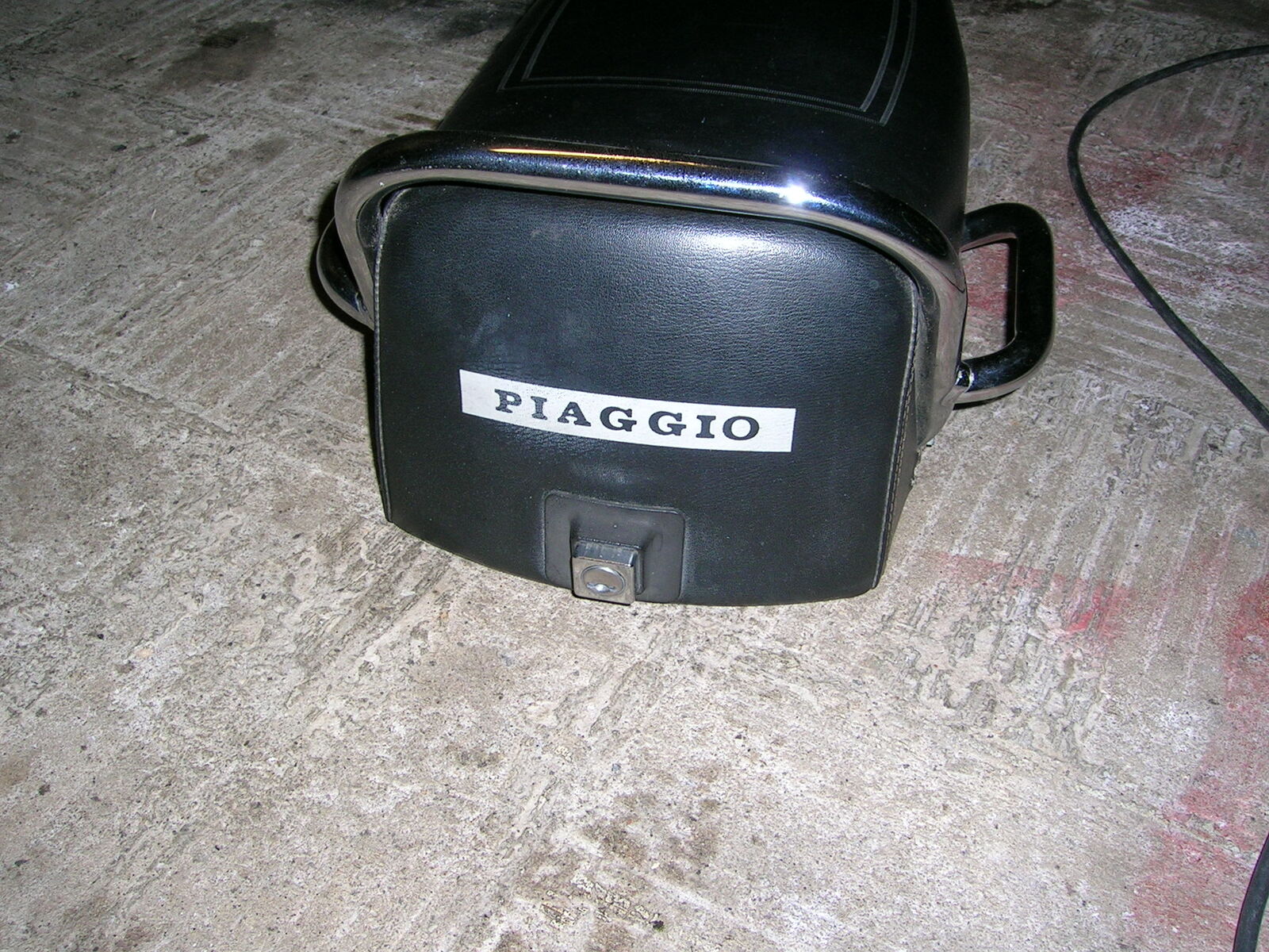

    Und eine originale PX Sitzbank inkl. Schloss und Schlüssel im gutem Zustand; kleine Risse, Chrom noch sehr gut (pickelfrei) und ohne Beulen:

  • ohhh seh grad riss in der sitzbank dann eher 30-40 euro
    Ich bin "reich"!!!!
    Wer bitte zahl den für ne Sitzbank mit Rissen 30 - 40 Euro???
  • ok, danke für die antworten... für die sitzbank hätte ich mehr erwartet, wegen dem guten Chrombügel und dem Schloss mit originalem Schlüssel und so... naja
  • und der zylinder müsste schon so gut wie neu sein für 70 euro
    das stimmt, für 70 Euro sollte 125er Zylindersatz schon so gut wie neu sein. Also dieser hier wäre mir ca. 10 € inkl. Kopf wert (also Materialwert). Soll nicht abwertend sein, sondern ist durchaus ernst gemeint, weil:
    der Zylinder sieht schon sehr abgefahren aus, sollte daher gehont + mit Übermaßkolben + neuen Ringen versehen werden, dann kommt wieder ordentlich Leistung und Kompression raus, und man hat Freude daran. Den verschlissenen Zustand sieht man auch am Kolben, der hat auch sehr deutliche Reibspuren, ist bei den Ringen schon "runtergebrannt" (Ringe dichten nicht mehr ganz ab) außerdem unten ausgebrochen. Ein altes Zylinderkit zum neu instandsetzen bekommt man so für 10 € + honen + Übermaßkolben ist man normalerweise dann bei insgesamt 100-120 € Und dann ist das Zylinderkit äußerlich auch nicht neu, aber vom Verschleißzustand einem neuen gleichwertig.
