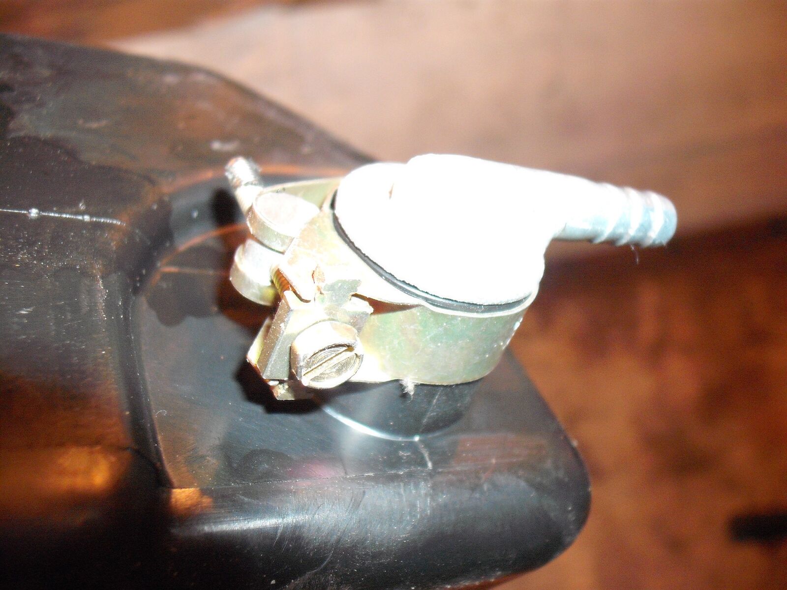

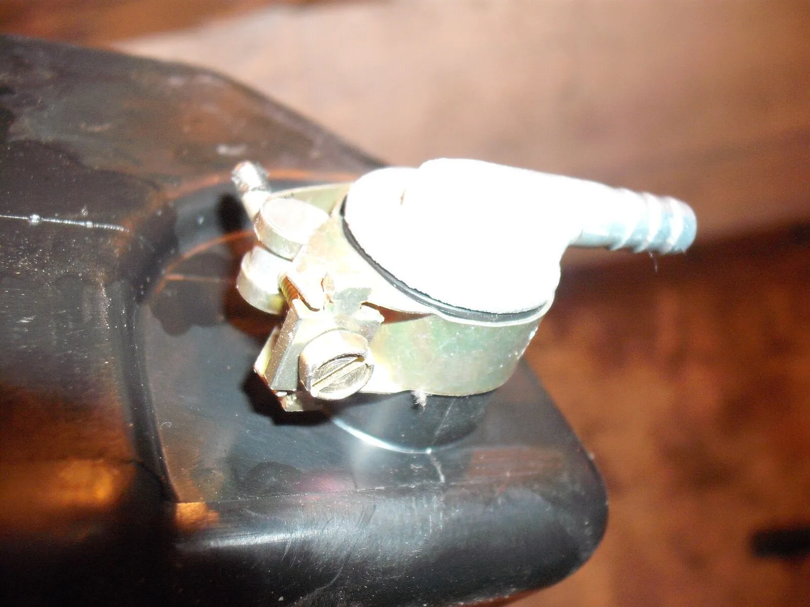

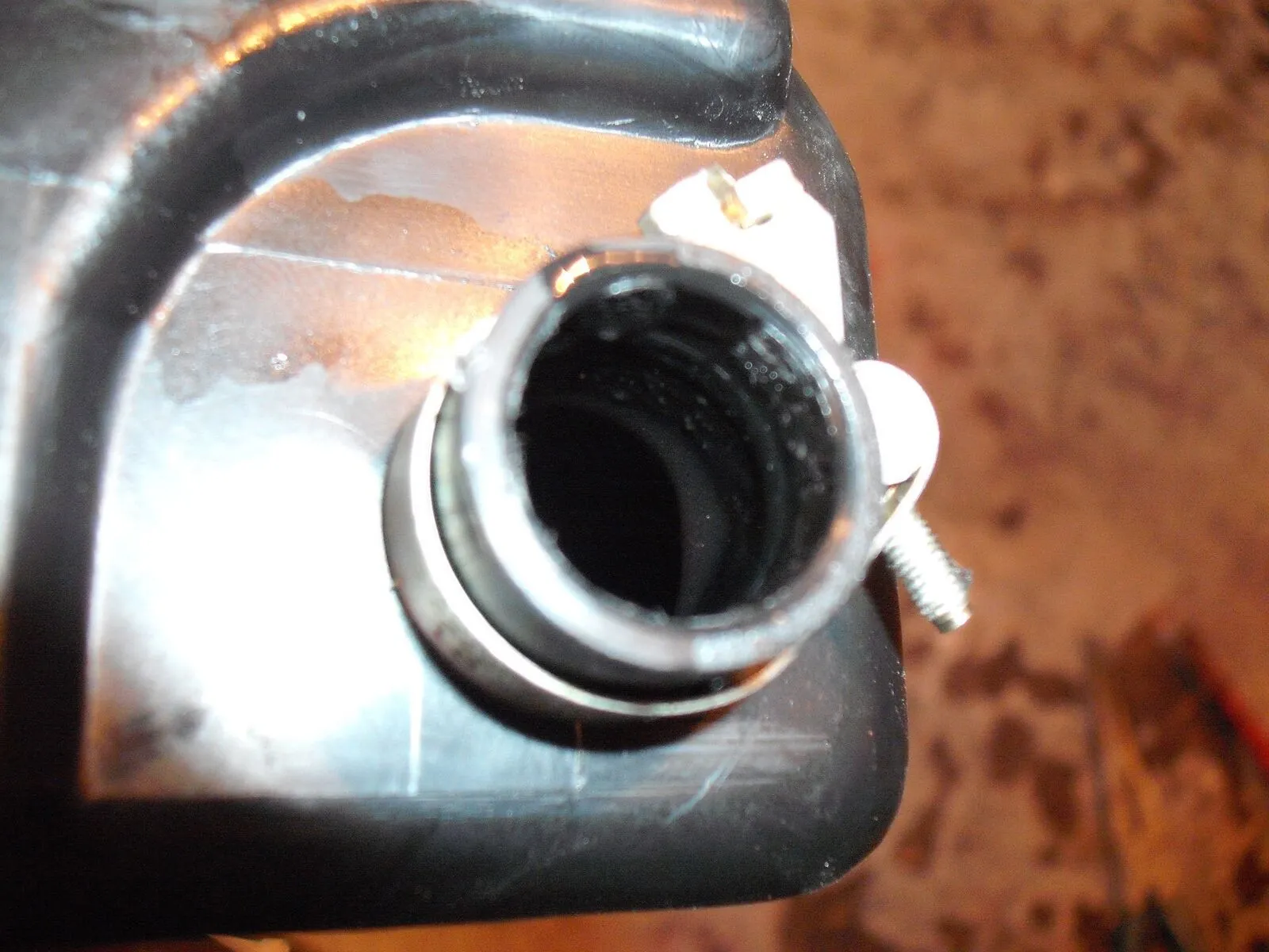

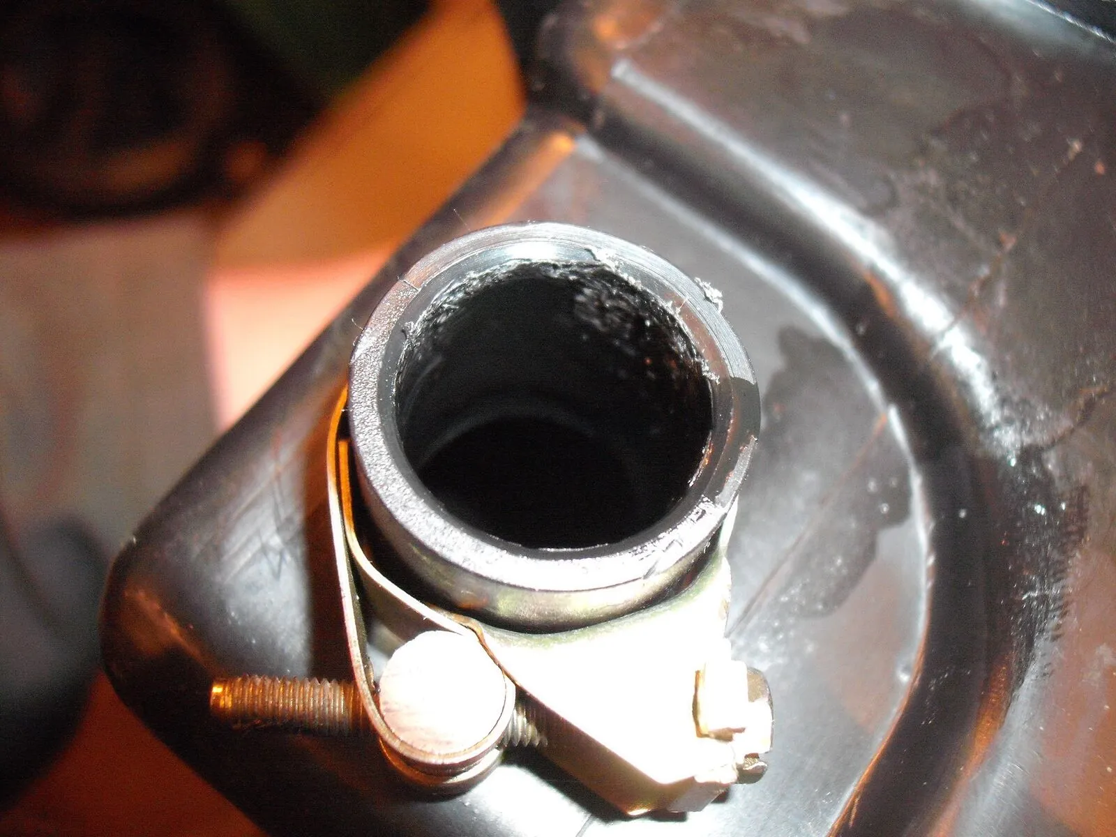

    ich bin jetzt endlich dazu gekommen Bilder zu machen, hier bitte schön (extragroße Bilder damit man auch was erkennt), dieser Tank ist wie gesagt von einer Cosa 1, aber bei meiner 2er sieht es in dem Bereich genauso aus ...

    kannst beruhigt sein; alles normal und im grünen Bereich. Hab nachgeschaut.
