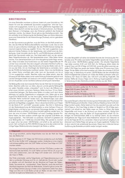

    Alles was über 2mm geht (sollte dicke reichen ) würde ich dann via Block zurückdrücken.
    Thema : spurversatz ;)...... flucht hinter>>>>vorderrad
    edith sacht: theoretisch stimmt das tobsen.
    leider schleift die cosafelge mit der pelle vorne an deinem px lenkrohr.
    gs 4 felge wäre eventl. ne lösung
    kannst du im sck katalog seite 207 genauer nachlesen

    • December 9, 2009 at 21:33
    Cosa 63,3 mm/PX53,3 mm /GS4 63,3mm aber auf 2 gleichbreite Felgenhälften
    Cosa undPX haben unterschiedlich breite Hälften siehe SCK Link oben
    Hinten geht COSA Quasi P&P plus U-Scheiben klar.
    Mess mal vorne den seitlichen Abstand zum Lenkrohr dürften bei der 53,3mm O-Felge 8-10mm sein.
    D.h bei 5mm jede Seite mehr wirds eng auf Cosafelge.
    Ich selbst fahre gleich komplette Cosagabeln da gibts diese Problematik nicht aber das ist ein anderes Thema
    Deshalb selber etwas einfuchsen .... Info ist ja genug da ;)

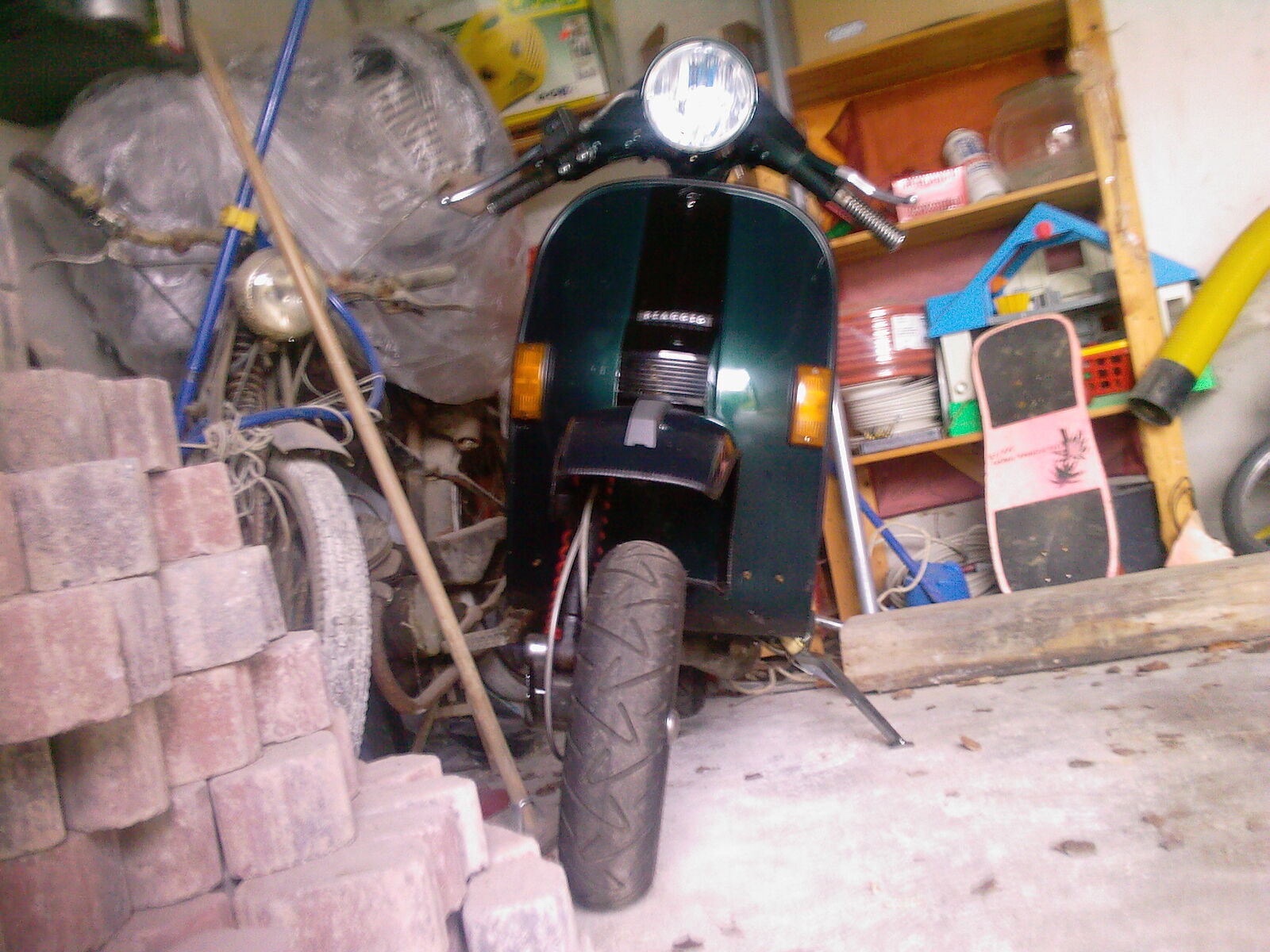

    • December 10, 2009 at 13:07
    Dem Reifen ist das egal welche Felge drauf kommt. Haupsache 10 Zoll.
    So schaut das mit orgi Felge aus.Oder schau mal in mein Profil.
