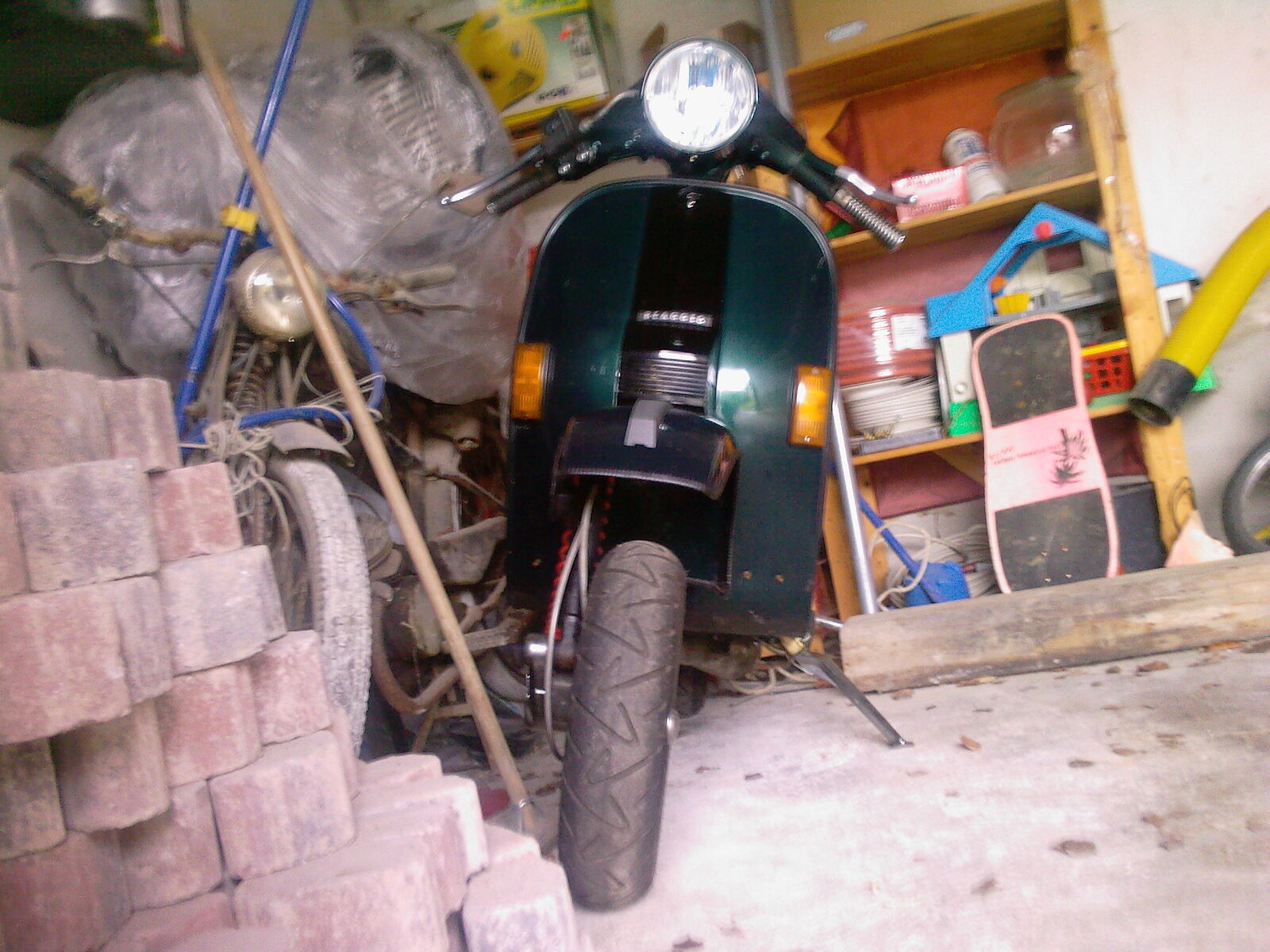

    • December 10, 2009 at 13:07
    Dem Reifen ist das egal welche Felge drauf kommt. Haupsache 10 Zoll.
    So schaut das mit orgi Felge aus.Oder schau mal in mein Profil.
