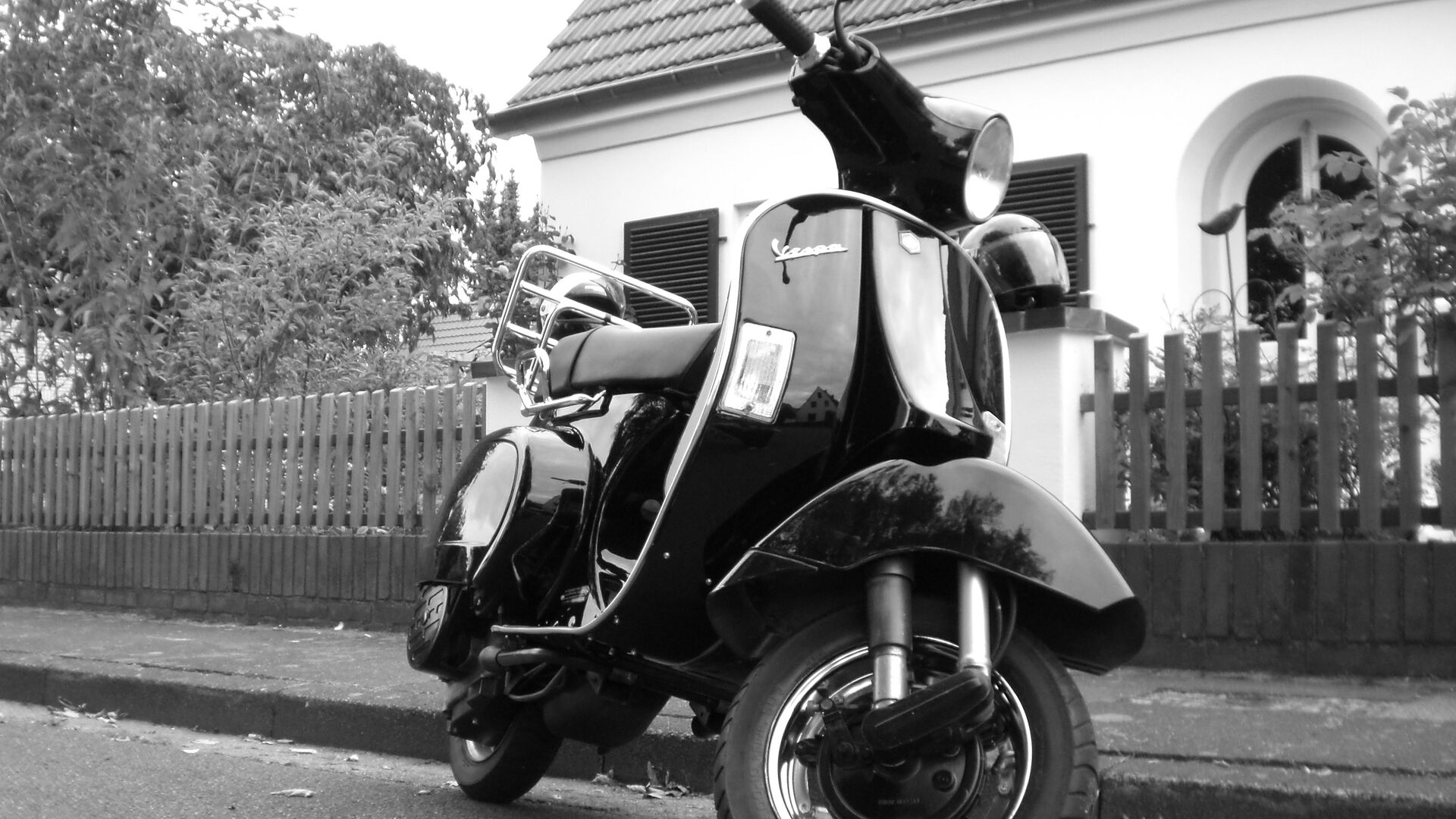

  • Hallo ich wollte einmal fragen wie ihr eure xl2 Optisch verschönert habt, bzw welche Möglichkeiten es gäben würde anstatt des plastik-trittbretts, den doch sehr unangehmen gummi griffen und dem großen Plastikspiegels. Und was haltet ihr von einer abmontage des Gepäcksfaches?

  • ich hab die fußmatten weggemacht, dann noch ein anderern spiegel ein schönen in chrom, die fußmatten werde ich noch duch so riffelbleche ersetzen das handschuhfach habe ich auch weg, jetzt sieht man halt die blinker für die muss ich noch ne lösung finden

  • ich hab ne kleine packung spachtelmasse gekauft und des dann so zu gemacht auf der einen seite
    die linke hab ich den neuen speigel hingemacht

  • wenn du das handschuhfach wegschraubst steht da halt ein langes rohr raus da ist das schloß dran also das schloss ist nicht iwie am handschuhfach festgemacht

  • Die Leisten sind aus einem Standard PX Satz "rausgeschnitten" bzw. angepasst. Würd ich aber inzwischen eher mit einem V50 Trittleistensatz machen. Für die viereckigen Löcher im Trittbrett und am Heck habe ich kleine Teile aus Blech eingepasst und dann verschweisst. Könner schweissen die Löcher ohne Zugabe von Blechplättchen zu. Am Heck ist eine LED Heckleuchte. Die beiden Falze am Heck und im Bereich des Benzinhahns wurden verschweisst und verspachtelt.

  • ich hab mir 2 sachen überlegt
    1 neue flache led blinkereinbauen
    oder 2
    die Blinker wegmachen (man braucht ja nicht unbedingt welche) und die löcher zuschweißen oder mit so ner kunstharzmatte oder so zumachen
